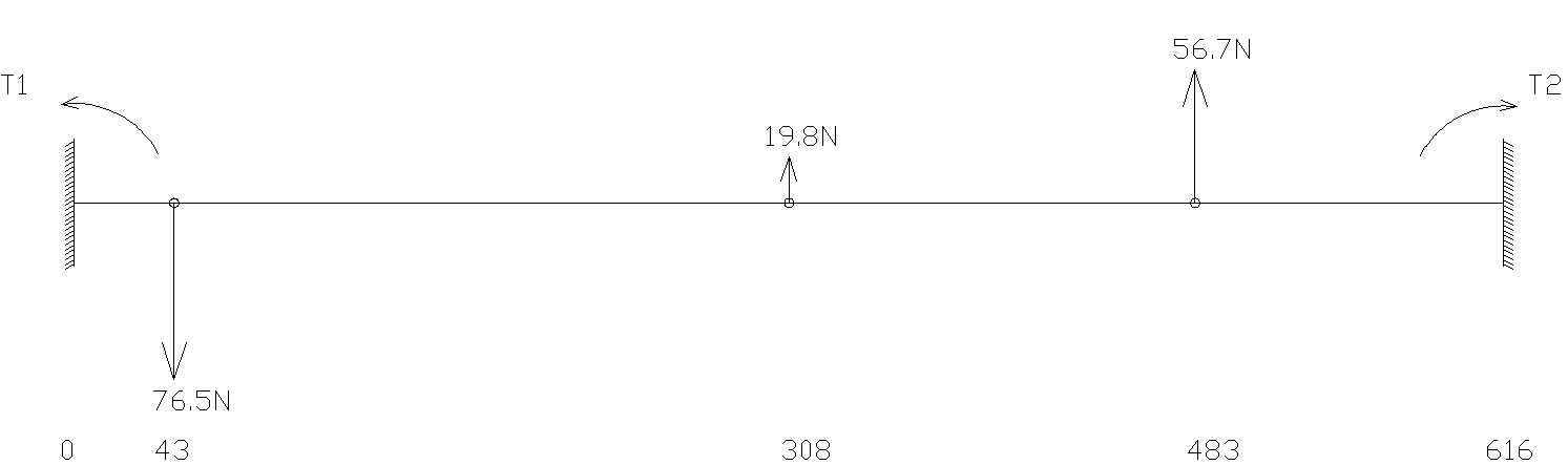

发表于 2016-9-22 14:26:22 | 显示全部楼层
请问你的扭矩是怎样算出来的
[attachimg]401235[/attachimg] [attachimg]401236[/attachimg] 大侠,你好,根据第二张简化的受力图,列平衡方程求得的。  详情 回复 发表于 2016-9-22 16:58
 楼主| 发表于 2016-9-22 16:58:48 | 显示全部楼层
晓羊123 发表于 2016-9-22 14:26
请问你的扭矩是怎样算出来的

发表于 2016-9-22 17:30:06 | 显示全部楼层
你这样简化成了超静定了。简化成简支梁就可以了。微小变形,滑块哥德式结构有调心作用。就是说不用考虑弯矩 ,横梁刚性要够。
多谢大侠的回复,可能是我没有表述清楚,简化以后的结构实际上是原结构的俯视图,也就是说76.5N,19.8N,56.7N这三个力是与滑块移动方向平行的,而且在这个简化力系里面,重力并未出现,因为重力与这些力都是垂直关  详情 回复 发表于 2016-9-22 17:41
 楼主| 发表于 2016-9-22 17:41:28 | 显示全部楼层
陈小困 发表于 2016-9-22 17:30
你这样简化成了超静定了。简化成简支梁就可以了。微小变形,滑块哥德式结构有调心作用。就是说不用考虑弯 ...
多谢大侠的回复,可能是我没有表述清楚,简化以后的结构实际上是原结构的俯视图,也就是说76.5N,19.8N,56.7N这三个力是与滑块移动方向平行的,而且在这个简化力系里面,重力并未出现,因为重力与这些力都是垂直关系。
因此,个人认为,不能简化为简支梁
