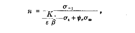

发表于 2016-9-24 11:24:22 | 显示全部楼层
刚刚对轴进行了强度校核σmax=P/A=30*10^3/(3.14*60*10^-6/4)=636.94MPa>600mMPa,可见轴的强度不够,不知道验证是否正确?
二个抗剪截面。一个截面用P/2的力。  发表于 2016-9-24 13:28
发表于 2016-9-24 14:15:29 | 显示全部楼层
野蛮游戏 发表于 2016-9-24 11:24
刚刚对轴进行了强度校核σmax=P/A=30*10^3/(3.14*60*10^-6/4)=636.94MPa>600mMPa,可见轴的强度不够,不知 ...
原来这样,我没考虑全面
去看 拉板及铰轴受力分析和计算之二  发表于 2016-9-26 09:33
发表于 2016-9-24 16:22:21 | 显示全部楼层
C:\Users\design02\Desktop大侠是通过这个公式吗?其中尺寸系数,表面加工系数,平均应力影响系数忽略不计,应力幅和平均应力相等为σ,再依据三楼的公式 碳素钢的疲劳强度σ-1≈(0.4~0.55)σb,取σb最大值675MPa,我最后求得的厚度大于8.1mm
发表于 2016-9-24 16:23:36 | 显示全部楼层
发表于 2016-9-24 16:26:18 | 显示全部楼层
野蛮游戏 发表于 2016-9-24 16:22
大侠是通过这个公式吗?其中尺寸系数,表面加工系数,平均应力影响系数忽略不计,应力幅和平均应力相等为σ ...
图片在下面
