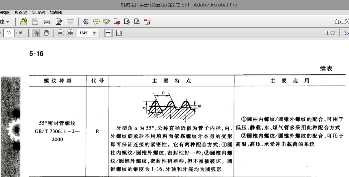

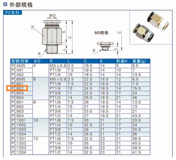

需要设计一个内螺纹,和气动螺纹接头连接。
气动螺纹接头是这样的——
规格为PC602,插管外径6mm,螺纹为1/4(55度密封管螺纹,圆锥螺纹)。
成大先老先生的机械设计手册上说,这种螺纹有两种配合方式——和圆柱内螺纹配合,密封较好;和圆锥内螺纹配合,密封性稍差,但不易被破坏。
不知大家都选哪种?
感觉圆柱内螺纹形式更常用,但1/4圆锥螺纹的基准直径是13.157mm,感觉好诧异,怎么是这么一个数字?好像和英寸也不靠。
或者我想多了,就有专门的丝锥,攻丝即可?

发表于 2016-9-9 14:08:46 | 显示全部楼层
锥/锥配合密封性能好。
 楼主| 发表于 2016-9-9 14:22:20 | 显示全部楼层
老腰 发表于 2016-9-9 14:08
锥/锥配合密封性能好。
大侠和手册意见相左。能否详细说说?
我们在中真空状态也用锥/锥配合,只不过牙间施胶。  详情 回复 发表于 2016-9-9 14:39
你查一下表中应用场合2.  详情 回复 发表于 2016-9-9 14:34

发表于 2016-9-9 14:34:08 | 显示全部楼层
andyany 发表于 2016-9-9 14:22
大侠和手册意见相左。能否详细说说?
你查一下表中应用场合2.
发表于 2016-9-9 14:39:29 | 显示全部楼层
大侠和手册意见相左。能否详细说说?
发表于 2016-9-9 14:47:15 | 显示全部楼层
正常来说,市售气动元器件内牙多是55度锥牙,外牙多是55度锥牙且外牙都涂有螺纹胶,拧几牙就好啦且不能拧到底,这就是正常的锥/锥牙配合,一般压力的水、气使用完全足够。不信,你去看气缸及电磁阀的内牙是不是锥牙。
 楼主| 发表于 2016-9-9 14:55:27 | 显示全部楼层
手册特点一栏说柱锥配合密封好,但应用一栏却建议在恶劣工况下采用锥锥配合。
我猜测手册的意思是说——
锥锥配合虽然封得不严,但封得稳定,抗干扰;而柱锥配合虽然封得严,但一干扰就松许多。
因此如果环境和风细雨,那就选柱锥配合,否则一旦风雨交加,密封性能将一泻千里;
而如果暴雨狂风,还是锥锥配合,至于封得不够严,那是第二位的,自己想辙吧。
如果你用上进口的Swageklok接头就知道什么叫好,他们都是锥/锥配合的,一点胶都不用,咔叽一拧上去,没你的事啦,你去玩去吧。  详情 回复 发表于 2016-9-9 15:03
