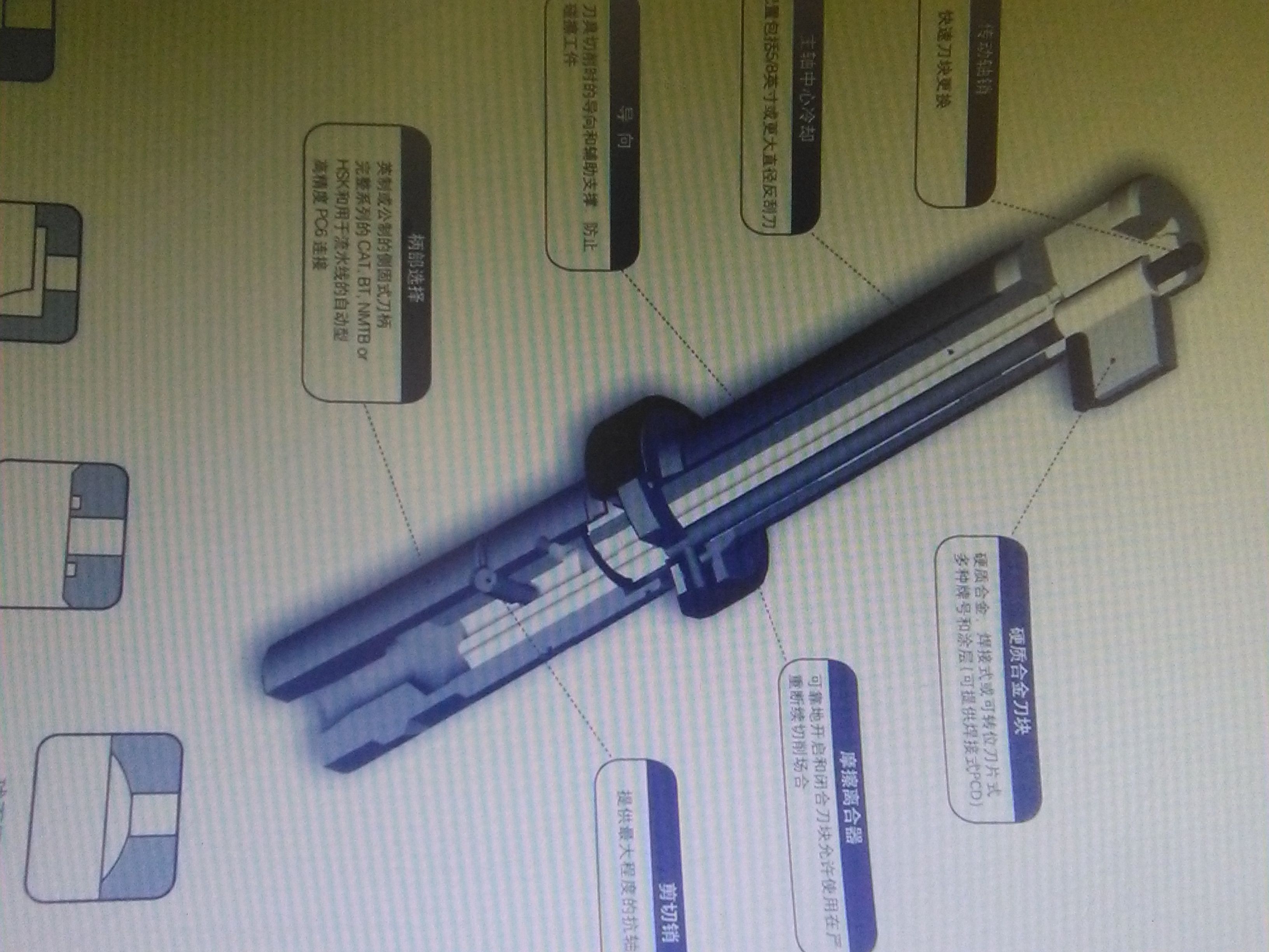

外加工中经常会用到反刮反镗的情况,这种刀具并不多见,一般都以非标的出现。而且这种刀具价格高。比如图示刀具,价格是相当高的。有什么好办法来加工反刮反镗的好方法吗?有熟悉的社友指点一下。谢谢。' _. Y& Q8 n" r' {+ S7 E
发表于 2016-9-8 16:05:51 | 显示全部楼层
1.没办法,大件落哪了,基准找完了,开干了,翻不了活了,7 D. z9 W5 k! q9 ?3 J
2.要便宜,工艺自己出图做镗刀,( n" a( ~' G# c  E0 D" X
3.而且一个活一个样,没那么多标准可选  x1 ?0 m* u" s( p" k* R. B8 n
4.买的也是订做
这是这样,大件很难翻身,翻转,所以需要反加工。  发表于 2016-9-8 19:23
大神,专业。  发表于 2016-9-8 16:39

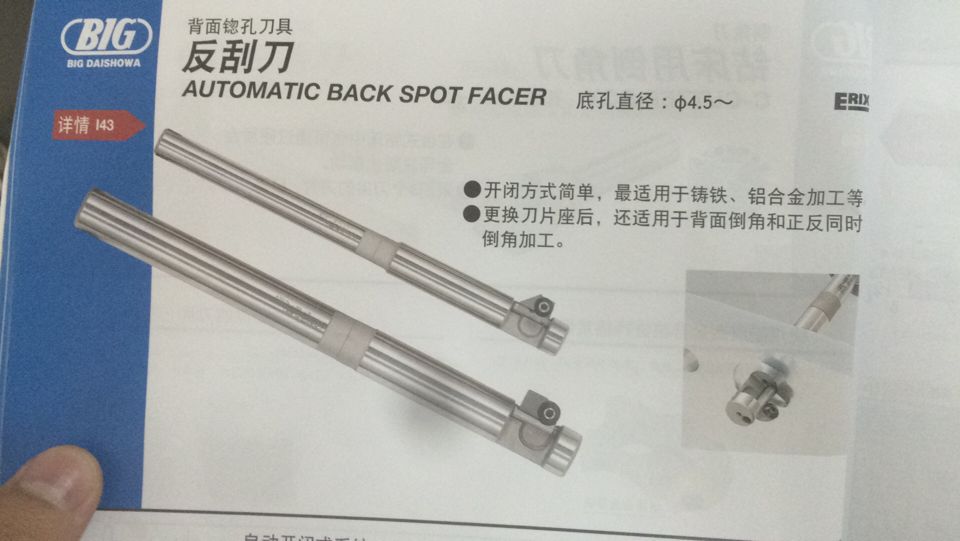

发表于 2016-9-30 15:34:13 | 显示全部楼层
BIG有吧
发表于 2016-9-30 15:35:22 | 显示全部楼层
靠   还真有反刮刀
这种价格非常昂贵,一般自动的反刮刀甚至比国内一台机床价格还要高。  发表于 2016-9-30 22:42

发表于 2016-10-8 14:46:07 | 显示全部楼层
住友刀具BIG 发表于 2016-9-30 15:35
+ ~* s# y/ J! T( l2 f  p靠   还真有反刮刀
+ p+ q. d% E' n; M$ w$ `嗯·   是有点贵划不着
