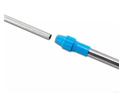

) ^- g0 F0 {& J: {7 K. ^- M/ s1 }* J伸缩杆,螺母+开缺口螺杆压紧。+ V  N! ^4 M, r' N, ^/ E
不知道有没有标准(标准名字叫什么),大家平时用过吗?
* T* s" [: b! _% O7 e如过想要做到密封,怎么做呢?

塑料的没见过,金属的见过
发表于 2016-9-8 14:26:02 | 显示全部楼层
我们家里的拖把伸缩把,就是这种结构。

家里有一个这种类型的晾衣服的架子,结构就是薄金属管+塑料锁紧接头。我组装的时候发现是一种类似液压的卡套式管接头。' k) Y; T+ d: W( A
楼主说到密封,不知道怎么做,管内是流体吗

这个卡套  工作压力15bar 工作温度 20到200°

首先,这根管是否受力,径向力、弯矩;其次密封的意思里面要通入气体么? 还是只是真空、隔离? 然后,你要设计的这个东西有多大?

拖布杆,晾衣架,密封加个O型圈就行
