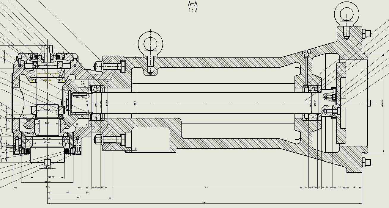

        都是典型的铣头结构,不是什么简图,感兴趣的可以看看。
    自己搞的一个是加长铣头,一个是双面铣。
    最后一个是重点,高端龙门铣的顶级装备,摆角头。

对于非标公司而言,你就是能设计动力头,也做不出来精度高又耐用的,最终还得外购
发表于 2016-9-3 18:05:17 | 显示全部楼层
楼上的说的很实在。国内现在角度头机会全部都是国外的。当然台湾有几家的产品还不错。但是难加工材料,重铣削加工都还是德国意大利美国日本的。比如发动机机匣的加工,就非得用进口的。

上次给龙门铣床买了一个P9的那种转换头,花了6万多,结果还和龙门铣床的主轴配不起。。。

看上去不错,没有参数,有点像日本的头。
