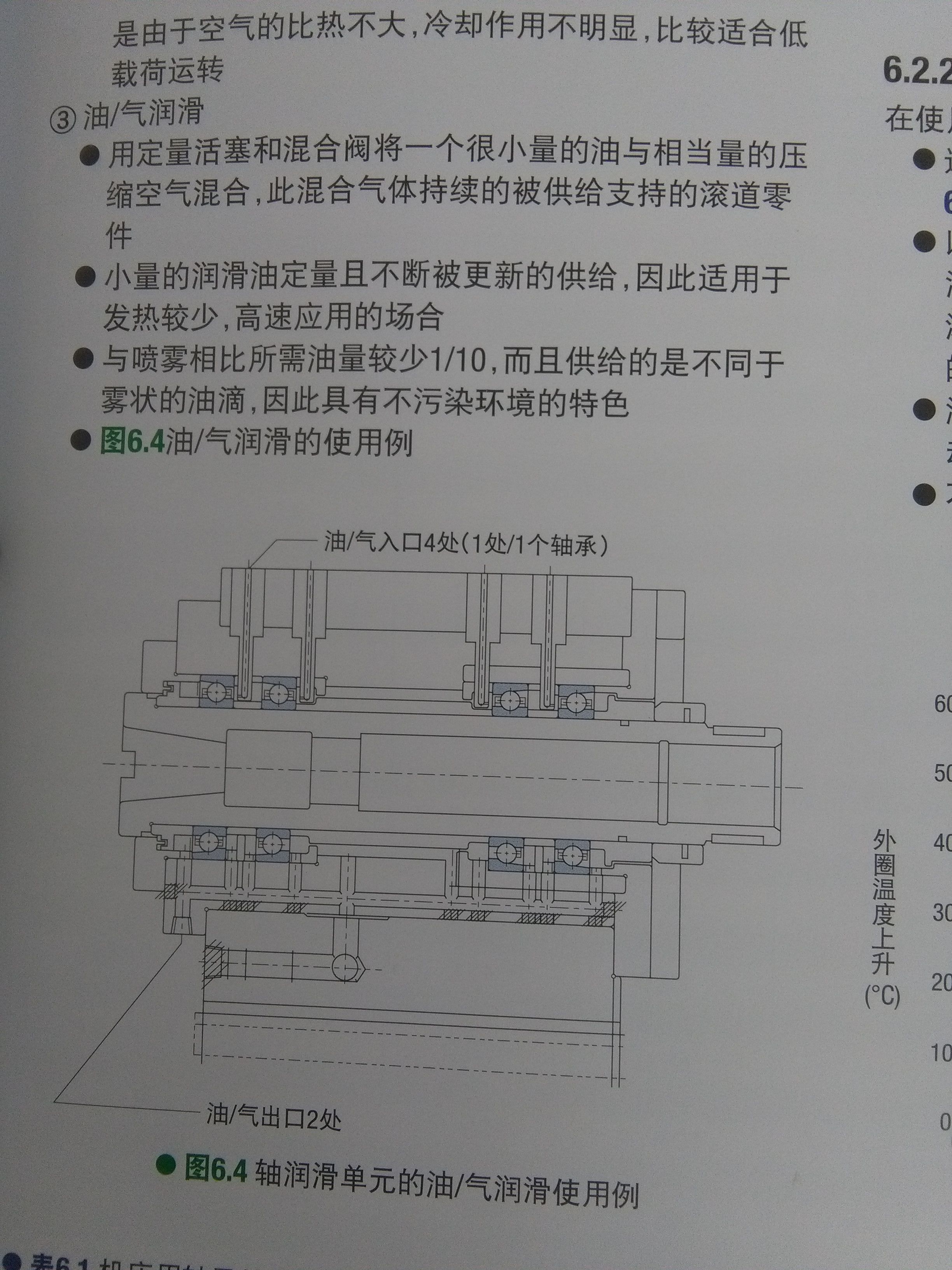

看到这样的油气润滑,对于主轴单元这样精密设备可以吗?有对主轴单元熟悉的社友看看这张图片,此种润滑结构润滑效果怎么样?

肯定行,但高速时,要注意流量能够把热量置换出去

这是加工中心高速主轴常用的润滑方式吧。

我们的主轴单元从来不用这个,都是液压强力润滑,不过这个看着四处也不少。

层主主要做什么设备?
