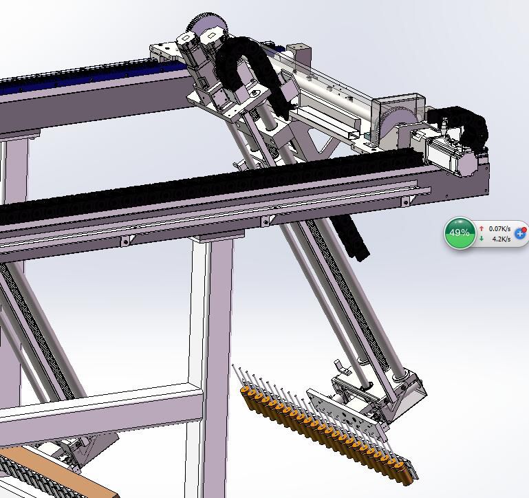

现小弟 竖直利用滚珠丝杠,载重约150K
关于自锁的问题!除了 使用电机的制动和T型丝杠之外 有什么其他好的 自锁方式
目前小弟能想到的 只有电磁制动器!
因为速度和摩擦力的原因 无法采用T型丝杠。
电机制动扭矩与额定扭矩相同!

 楼主| 发表于 2016-9-1 09:21:31 | 显示全部楼层
那个抱紧扭矩一般与电机的额定扭矩相同!因为工况比较恶略 所以 想寻找其他抱紧装置

发表于 2016-9-1 09:59:10 | 显示全部楼层
你的结构可以用,也可把减速机换一下。
发表于 2016-9-1 10:05:31 | 显示全部楼层
驱动电机带抱闸
 楼主| 发表于 2016-9-1 10:26:41 | 显示全部楼层
这个家加了
发表于 2016-9-1 10:51:33 | 显示全部楼层
扭力不小
发表于 2016-9-1 10:52:43 | 显示全部楼层
涡轮蜗杆减速器,貌似精度不高
