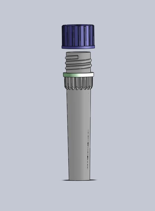

各位大侠能否集思广益为小弟提供这种螺纹盖的开盖与关盖机构方式?能否分享相关资料,在此谢过

既要旋转运动,还要轴向运动,轴向运动和旋转运动要有一定的比例关系关,和螺距有关,旋紧可以用力矩控制,有点复杂。可以去参观啤酒厂,看他们是怎么旋盖的?
如果轴向运动是柔性的,旋转运动用摩擦式的(如攻丝机过载就打滑),这样是不是就不需要有严格按精准的比例控制了  发表于 2016-8-18 19:59

轴向用弹簧预压/预拉,扭矩用电机。
目的是设置旋盖缓冲?  发表于 2016-8-19 08:38

可以设计机构做成半自动,
发表于 2016-8-17 18:42:01 | 显示全部楼层
流水线的话采用气动扳手

材质。。。。。。
咱们不得先看看这玩意儿是不是能瞎折腾的脆弱闺女,还是一直放养的野丫头抗折腾。。。
所以问的嘛。看来还得把她分类到不能瞎折腾的那种了。。。  发表于 2016-8-19 20:04
管盖是PC,管子是PP  发表于 2016-8-19 08:41
