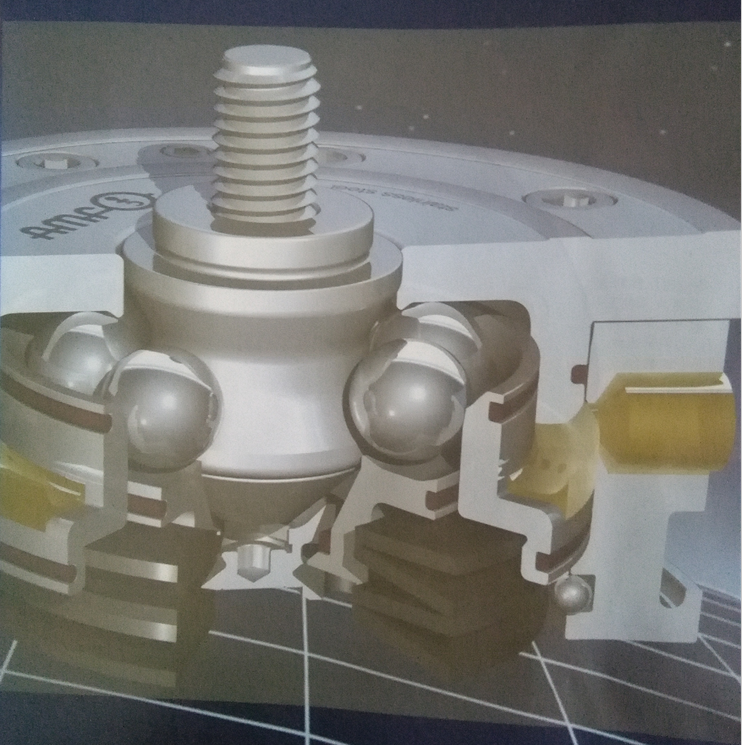

零点定位是一种较新的技术,具体优势为:
1.增加机床实际加工时间;
2.缩短工件或夹具的更换时间;
3.重复定位精度高;
4.定位和夹紧一步实现。
这套机构真有这么好吗?用过的社友说一下感受,哪方面最适合用?哪方面最实用?
发表于 2016-8-16 14:24:21 | 显示全部楼层
零销嘛,机器人换手用过,要高压空气,用还是很好用的,可以降低示教时的精度和換枪盘闲置时候的位置精度,就是略贵。
