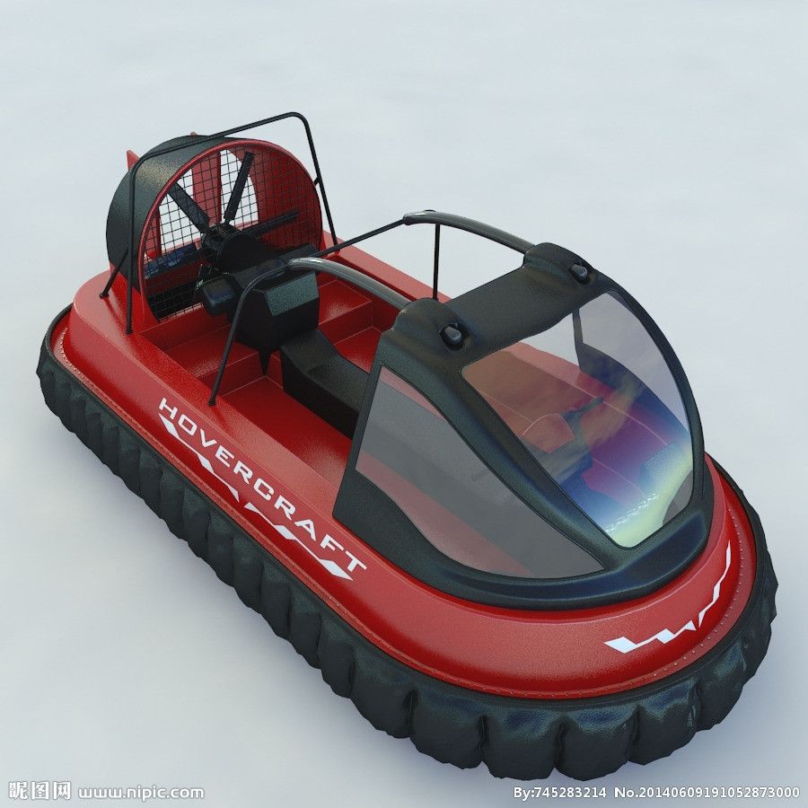

目前有个项目的产品重约200kg,要做成上料,我打算用机器人+真空吸盘把产品吸取,现在有个问题是真空发生器和真空泵到底如何选型?
类似这种船
类似这种船

产品尺寸,重量,材质,表面状况等,上个图片更清楚,
1.现场有气源就用真空发生器,无气源就用真空泵
2.真空的消耗大不大,不大就用真空发生器,反之就是真空泵
一句话,还是要知道产品实际状况

产品是4.6米*1.9米的船外壳,项目是总装线,由于客户厂房空间有限,我就想到用真空吸取。我主要是不懂真空发生器是否能满足吸取这么重的东西?我看网上有人说过吸取重的物料用真空泵。

看看施迈兹真空吸附系统的资料吧,常规吸盘吸附力只几公斤,用30-50个吸盘构成的系统有点复杂。

个人观点,抓取较真空吸稳定,注意控制
