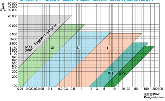

       同步带选型一般都基于下面的功率转速表选取合适的同步带型号。但是有一个问题,如果伺服电机为动力输入端带动同步带轮  伺服电机功率为1.5kW, 额定转速1500r/min,     但在实际应用中伺服电机的实际应用转速为1000r/min,恒扭矩输出方式运行。这时选同步带是不不能按 1.5KW  1000r/min 来选取同步带了。而是应该按1KW   1000r/min来选同步带。请大侠指教

伺服电机实际应用是在1000rpm,选同步带就是以这个速度选择;与伺服电机的额定转速无关,转为额定转速是指在额定频率50Hz下的转速,而实际应用中的工作频率低于额定频率,即在1000rpm下工作的意思。

大侠理解错了,我主要说的是低于额定转速工作时,功率的选取问题 1000r/min这个条件下 该选择1.5W 还是1KW 我个人觉得1kw 是正确的 想问问大家是否遇到过这个问题 上面是我查到的资料  发表于 2016-8-8 21:23

电机额定转速1500转以下是恒转矩,长期运行1000转原则上是可以按照1Kw计算,但是建议按照1.5Kw计算,安全系数大一些。只是不明白,既然长期用1000转,为什么不选额定转速1000转的电机?

按我的经验,这些值其实就是折合到皮带的最大受力。
最大受力,那个表格,其实是按照9550那个公式算出最大扭矩,然后按合理的半径范围推出受力

因为是恒扭矩模式,所以你按1000rpm,对应1KW是对的。然后你根据你实际的运行工况,比如启停次数,运行平稳,等放好余量,再选择型号

不是按电机功率来选的吧,是设计功率来选的,设计功率=传动名义功率*载荷修正系数
谢谢啦,抱歉,这个我没说全,我是说最原始的名义功率按哪一个取 1.5 kw还是1kw 载荷修正系数按1.1就行  发表于 2016-8-9 08:54
