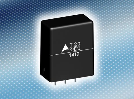

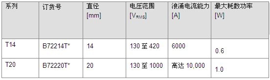

TDK集团现推出用于本安型过电压保护的全新T系列爱普科斯 (EPCOS) ThermoFuse™热保护型压敏电阻。该新系列产品由一个热耦合熔丝串联了一个直径为14mm(T14系列)或20mm(T20系列)的圆片压敏电阻。其中T14系列 (B72214T*) 的电压范围为130 VRMS 至420 VRMS。其浪涌电流能力符合IEC-61000-4-5标准,单次可承受高达8/20µs脉冲高达6,000 A的浪涌电流,耗散功率为0.6 W,尺寸为17 mm x 21.6 mm x 13 mm。
1 x& }1 H( l) S7 S' B4 b0 e 8.jpg , q1 W" x+ @% X  J! H: I4 I
9 Y% k6 l0 P# P( A$ [$ ?
: a- D1 g. E/ k- \$ ?T20系列的电压范围为130 VRMS 至1000 VRMS,其浪涌电流通流能力高达10,000 A (8/20 µs),耗散功率为1.0W。产品尺寸视具体工作电压范围而定,从22 mm x 26 mm x 12 mm 至27.5 mm x 27.5 mm x 18.5 mm不等。. q) r  Q3 h3 @4 U( {% D- Z5 N: V* ^
2 x6 X& D4 {! g6 g
若热保护型压敏电阻过热,则熔丝会熔断并断开与电网的连接以防止印刷电路板起火或烧坏压敏电阻周围的元件。熔丝和压敏电阻位于同一个塑料外壳之内,该外壳由阻燃材料制成并作为压敏电阻的封装。新元件具有3根引线:其中2个用于连接电路,1个则作为监视器输出,可以通过LED显示元件状态。
