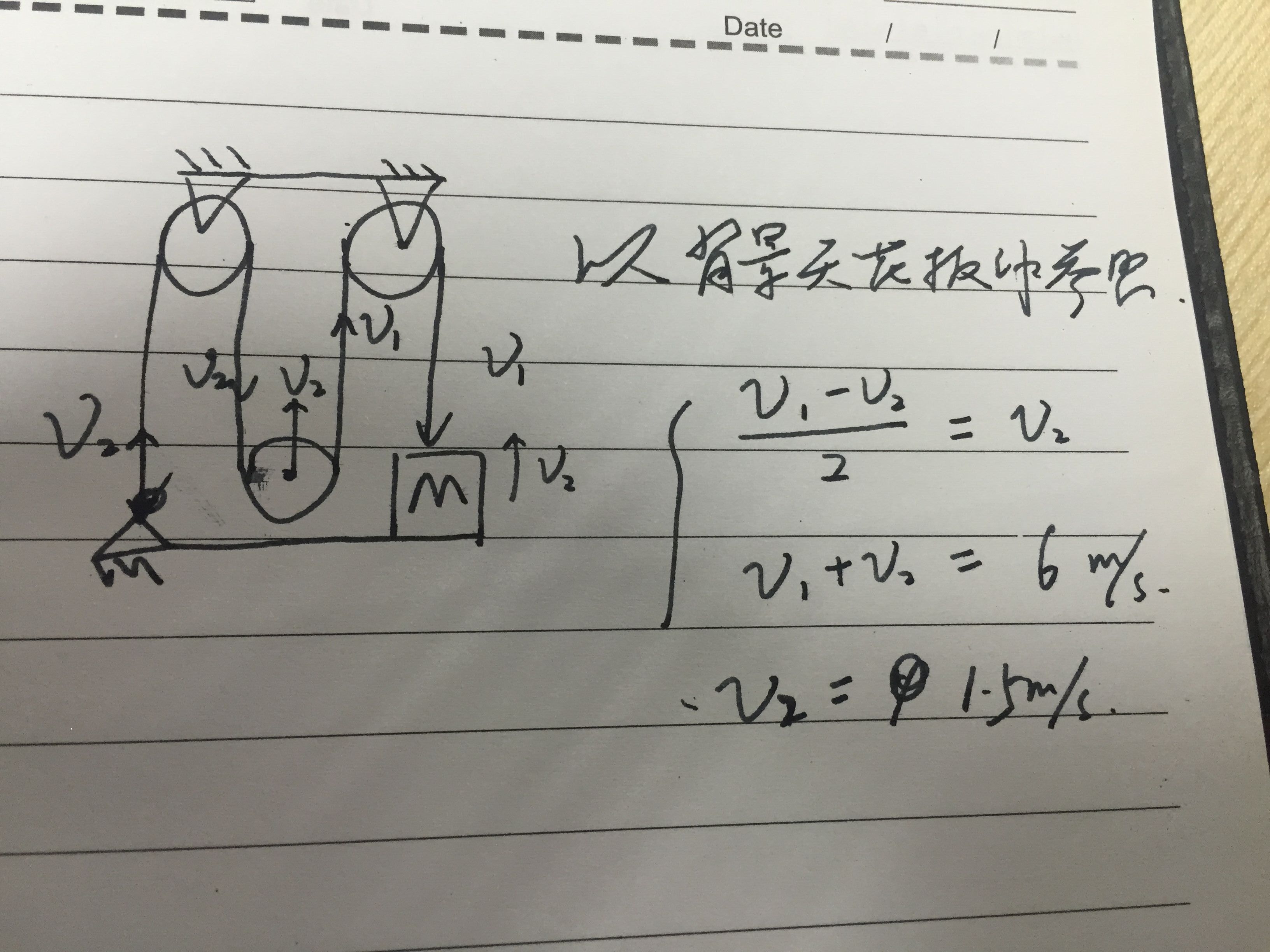

发表于 2016-8-4 17:27:13 | 显示全部楼层
我觉得最好详细解释一下滑轮速度的问题吧。一个简单办法,套用中学的公式,看看几个动滑轮,几个静滑轮。最简单的办法,把电梯本身取参考系,相当于倒过来看,电机拉着绳子把天花板拉下来了。两个动滑轮,一个静滑轮。拉天花板的速度就是6/4=1.5m/s,当然拉天花板的速度其实也就是电梯上升的速度。; `8 M) c8 I! s$ R
其实要着重说一下把天花板取参考系的方法。1 G* |  ~: @7 Y/ J" l5 s7 I8 O
凑合看,写的比较潦草
6 L+ D. n0 \; {3 X$ eC:\Users\gyy\Desktop\111
发表于 2016-8-4 17:27:50 | 显示全部楼层
改个名字 发表于 2016-8-4 17:272 r& Y/ c9 h3 F; L  b. D% S- m
我觉得最好详细解释一下滑轮速度的问题吧。一个简单办法,套用中学的公式,看看几个动滑轮,几个静滑轮。最 ...
2 M* l* D1 }4 ^% I1 P* l
呀。。图没发上去
