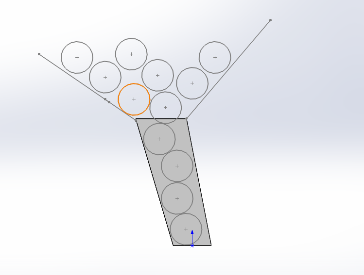

铜棒,直径50,长度100
刚听说有料斗这么个东西,如上工件能制作料斗吗?
这样行吗

 楼主| 发表于 2016-7-23 16:05:08 | 显示全部楼层
料斗.png 这个样子可行吗

发表于 2016-7-23 16:26:21 | 显示全部楼层
圆棒的自动上料方式很多,参考一下无心磨床的自动上料斗上方式吧,很成熟了。
发表于 2016-7-23 16:27:18 | 显示全部楼层
这个结构好,不会被堵塞。
 楼主| 发表于 2016-7-23 16:30:25 | 显示全部楼层
谢谢,现在我需要一个简单点的
发表于 2016-7-23 16:30:47 | 显示全部楼层
这种方式上料可以的呀,不会卡料,我们有运用在
 楼主| 发表于 2016-7-23 16:30:54 | 显示全部楼层
muyemuye 发表于 2016-7-23 16:27
这个结构好,不会被堵塞。
不会就好
请问怎么改呢,能指点一下吗  发表于 2016-7-25 11:13
下面的接料部分容易被第二个料挡着,所以要改动一下  发表于 2016-7-23 16:33
发表于 2016-7-23 16:35:43 | 显示全部楼层
关键是你要什么效果?料从什么状态到什么状态? 铜棒磕碰没关系吗?这个形式磕碰感觉会比较多!
 楼主| 发表于 2016-7-23 16:37:01 | 显示全部楼层
恩,这确实是个问题,我要好好想想
