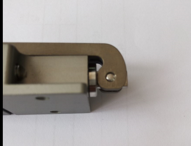

中间销钉直径是2.5,跟销钉配合的材料是:7075,孔的大小也是2.5,它们之间要紧配,不知道选择多大的公差比较合适,而且还要好装配。请大侠指点,谢谢!!或者使用什么装配方法合适?

孔可以选H7,轴可以选h6,仅供参考。

建议使用H7/m6,销钉/孔口倒角,销钉不长的话,使用台虎/铣床/钻床等压入
另,如此销会受到冲击力,建议使用其他方法加固,以防止销钉松脱;

不知道你的销钉是不是标准销,如果是的话,应该以销为基准
国产的销子普遍是负公差 +0----   -0.01
所以孔用H7, 就是0到0.01应该比较合适的
LS说的对,应该有其他方法加固

通过变形的方法紧固,变形材料选相对软质的一方,(可孔变形,铝合金)....
 楼主| 发表于 2016-7-20 09:32:53 | 显示全部楼层
用销钉变形呢,不知道怎么可以。
 楼主| 发表于 2016-7-20 09:33:58 | 显示全部楼层
不知道多大的过盈合适
 楼主| 发表于 2016-7-20 09:37:41 | 显示全部楼层
所以 ...
销钉是非标的,公差自已给
