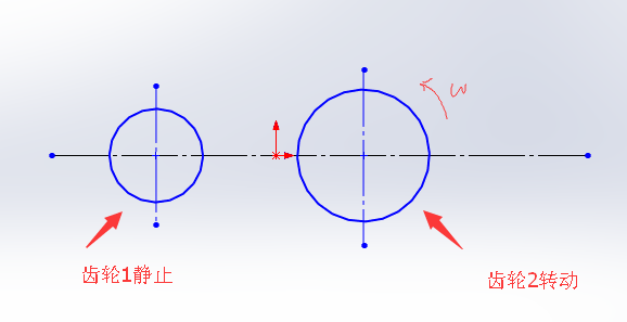

可否实现两齿轮靠近,并啮合?

不太明白意思,动轮怎么靠近?

为什么不考虑离合器?

找一台老式的普通车床,把床头箱的顶盖打开,看看里面的换挡齿轮。

   离合器、
发表于 2016-7-13 12:59:04 | 显示全部楼层
齿顶对上齿顶带转速的话 基本就费了...

离合器很好用

换挡齿轮,老的机械结构有这种 设计,现在 基本上都被各种离合器取代了

汽车换挡用的同步器,大学学的,当时没听懂
