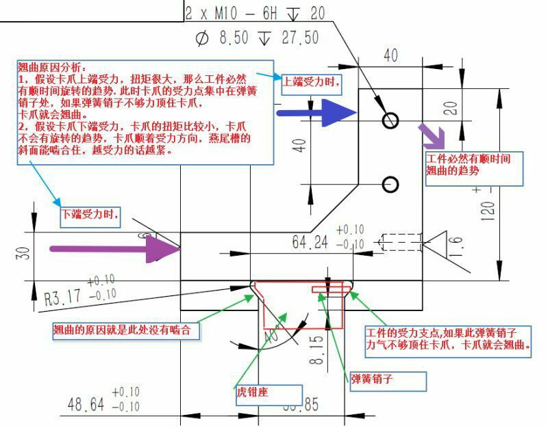

怎样消除虎钳左侧的与工作基台水平面间隙

虎钳台是一对,用液压拉,锁定工件,要求虎钳台完全贴合基座

但是设计成铜板调节的结构 会不会太繁琐。根据FL原理  如果重新设计 可以把40那个尺寸移到中间去点 尽量缩小高度

我也是认为要减小扭矩是王道,但外面专家认为只要先扣住,就越推越紧,主要是要消除间隙?我个人观点不赞成,所以听听同行的意见

这结构不对,镶条结构可以解决问题。
