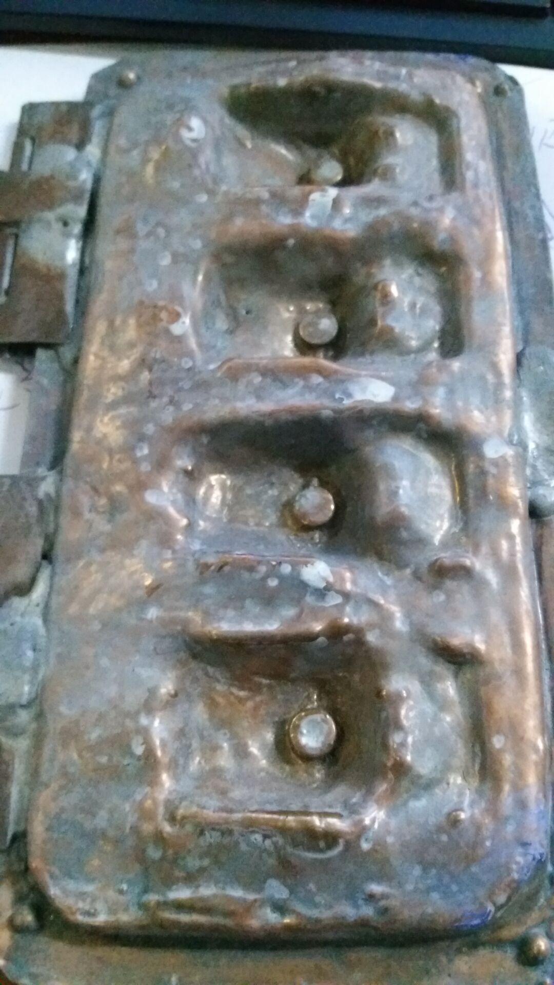

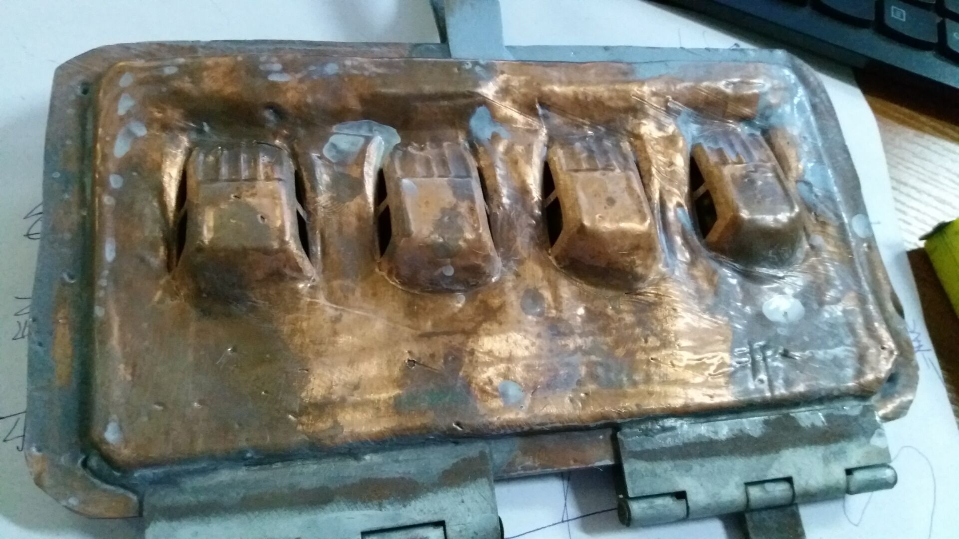

如图:用自动化设备如何清洗图片的模具。。。凹凸不平的,上面又粘满油漆,而且还必须用毛刷用力刷,但是铜又比较软,假如用力大,有点地方会变形,但是有的地方有没刷到。前面的是用普通毛刷的,有没更好的方式的呢。。谢谢

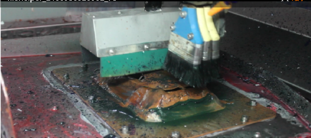

前面用的这样的毛刷。。不行

这个只能是单个刷毛刷

超声破
发表于 2016-7-1 12:27:56 | 显示全部楼层
用火烧,将油漆烧掉,再用滚刷或者高压水冲洗
发表于 2016-7-1 12:30:19 | 显示全部楼层
高压水,或者用化学方法,比如弱碱溶液!

用那你那个清洗的溶液改成香蕉水试试!

咪嗪 发表于 2016-7-1 12:30
高压水,或者用化学方法,比如弱碱溶液!
昨天咨询了,高压枪必须用200kg力的,但是会打坏铜模。用超声波的,供应商说可以,而且免费给试用。但是30块一公斤 的药水,有点成本高。但是能洗很多。。。。用毛刷刷,因为面凹地不平,无效果,后期成本低但是投入比上面2个都大。。。如何抉择
