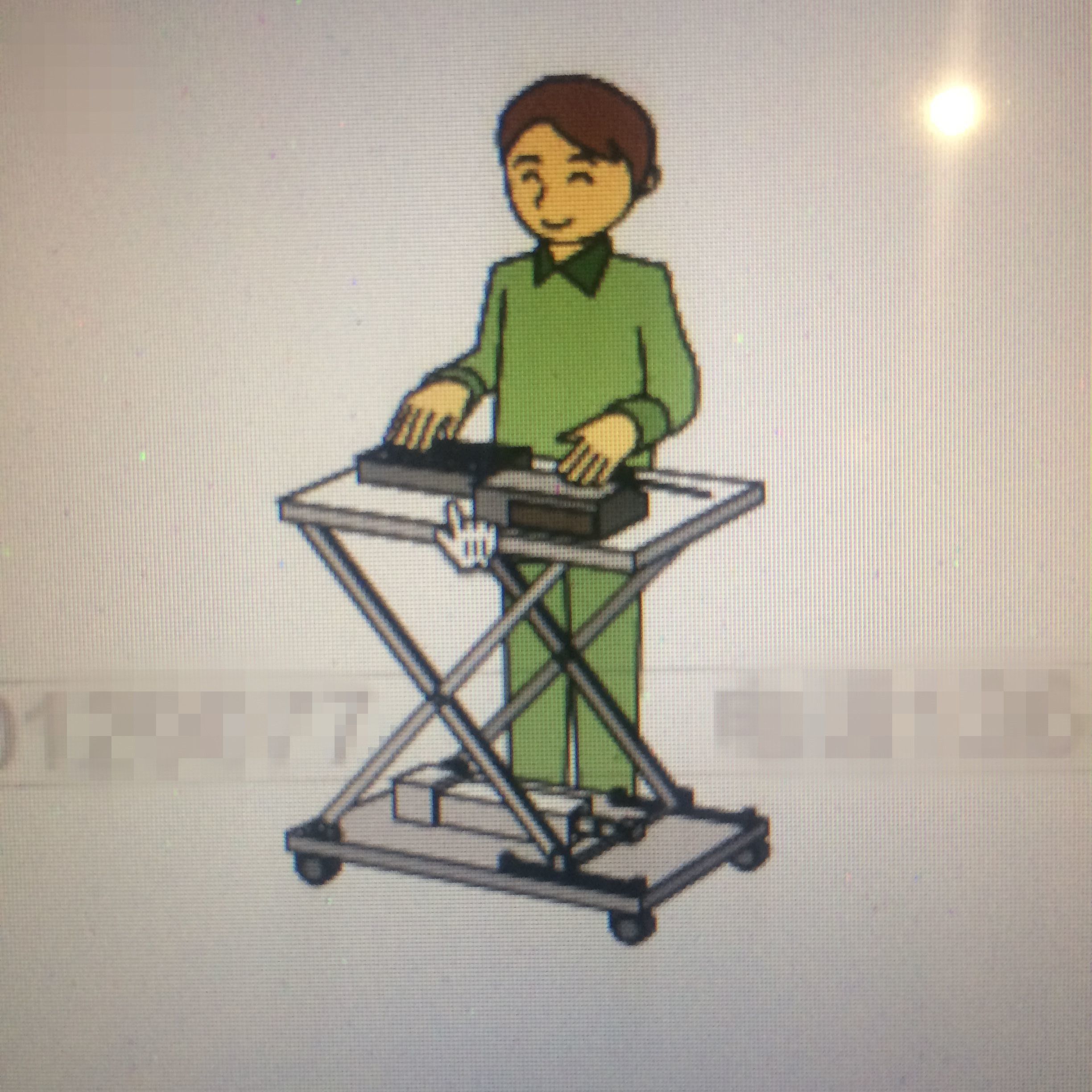

升降台结构如上图
实际应用的是放箱子的(箱子可以堆叠放4个,第一和第二个箱子时,升降台上升,第三和第四个箱子时升降台下降恢复起始位置),减少俯身的疲劳度
因为产品传送带在作业员前面,升降台在作业员后面,所以不想在作业员的作业区域铺设气管或者电线
问:推杆的部分能用怎样的设计取代,最好是不用气压不用电

发表于 2016-6-29 16:54:57 | 显示全部楼层
用手动螺杆啊
发表于 2016-6-29 17:03:27 | 显示全部楼层
你还是装个大容量充电池吧
发表于 2016-6-29 17:07:36 | 显示全部楼层
一个大胆的想法,你可以用弹簧支撑
 楼主| 发表于 2016-6-29 18:12:08 | 显示全部楼层
别逗
 楼主| 发表于 2016-6-29 18:12:37 | 显示全部楼层
螺杆效率太慢
用差动螺旋传动  发表于 2016-6-30 13:45
 楼主| 发表于 2016-6-29 18:14:31 | 显示全部楼层
wl7263920 发表于 2016-6-29 17:07
一个大胆的想法,你可以用弹簧支撑
弹簧的话该怎么设计,我想用脚踩,开关不知道怎么设计
一踩上升,再一踩就下降恢复起始位置

发表于 2016-6-29 21:58:06 | 显示全部楼层
像汽车那种气弹簧
