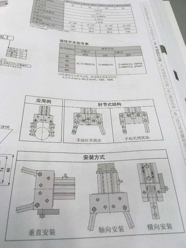

发表于 2016-6-23 15:50:34 来自手机 | 显示全部楼层 |阅读模式
这结构应该有5倍以上夹紧力,为什么smc上夹紧力很小
390895
390895
发表于 2016-6-23 16:23:34 | 显示全部楼层
应该有5倍以上夹紧力, 不理解你想要表达的什么,4 _/ ^5 t, m+ m/ E
5 ]1 r0 H: R& k# B  l# F7 I
从图上来看,夹持部分不变的话,夹持力的大小是由气缸的压力及气缸的缸径的大小来决定的.两者越大夹持力越大.
发表于 2016-6-23 16:29:34 | 显示全部楼层
楼主是不是夹紧力按气缸直径计算出来的会好5倍?我认为这个力还受到了内部结构;比如齿轮齿条?连杆的强度所限制!
发表于 2016-6-23 16:34:06 | 显示全部楼层
然后我还翻了下SMC的书;找到楼主那一页;人家的单位是N*M;这个力的大小我就不好说了!
 楼主| 发表于 2016-6-23 22:38:32 来自手机 | 显示全部楼层
feng168 发表于 2016-6-23 16:34
, v$ P7 [& Q3 k8 A( d2 k& h然后我还翻了下SMC的书;找到楼主那一页;人家的单位是N*M;这个力的大小我就不好说了!
4 ~/ H5 h) o0 t$ L2 U8 Z/ K! W是nm。我是按55mm的臂长来算的。此结果是瞬变结够。夹紧点应该有大于气干5倍以上的力
发表于 2016-6-23 23:10:43 | 显示全部楼层
