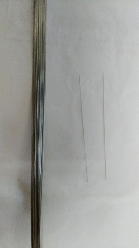

          圆钢束,直径0.25。能按设定长度切割,切割精度0.1mm,设定长度可调。切割方式不限。效率要高。

我们公司是用线切割割的。需要效率高把工件排一排用激光切割。
发表于 2016-6-20 14:21:25 | 显示全部楼层
请问效率要高,是高到什么程度?对端面有无要求?
