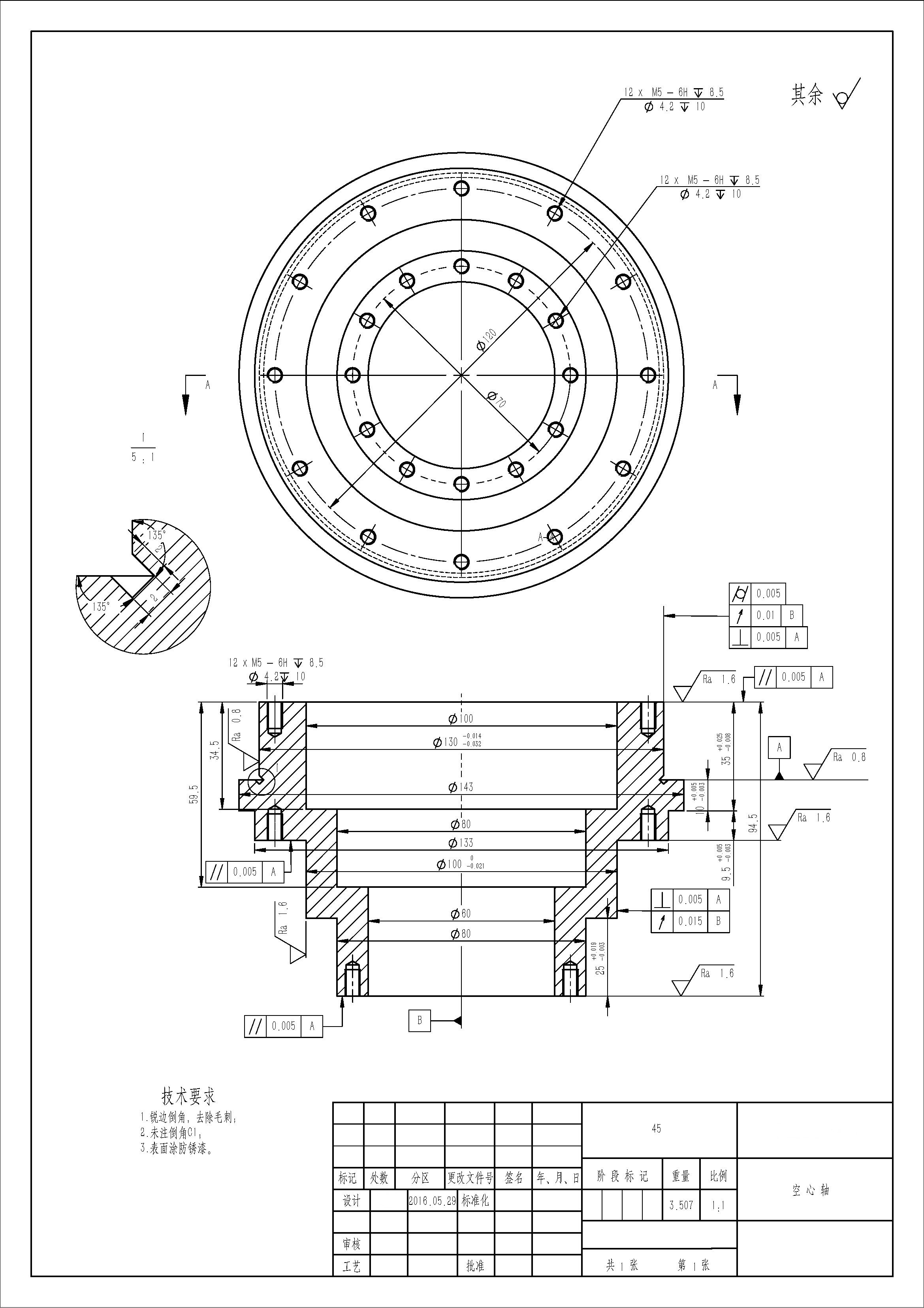

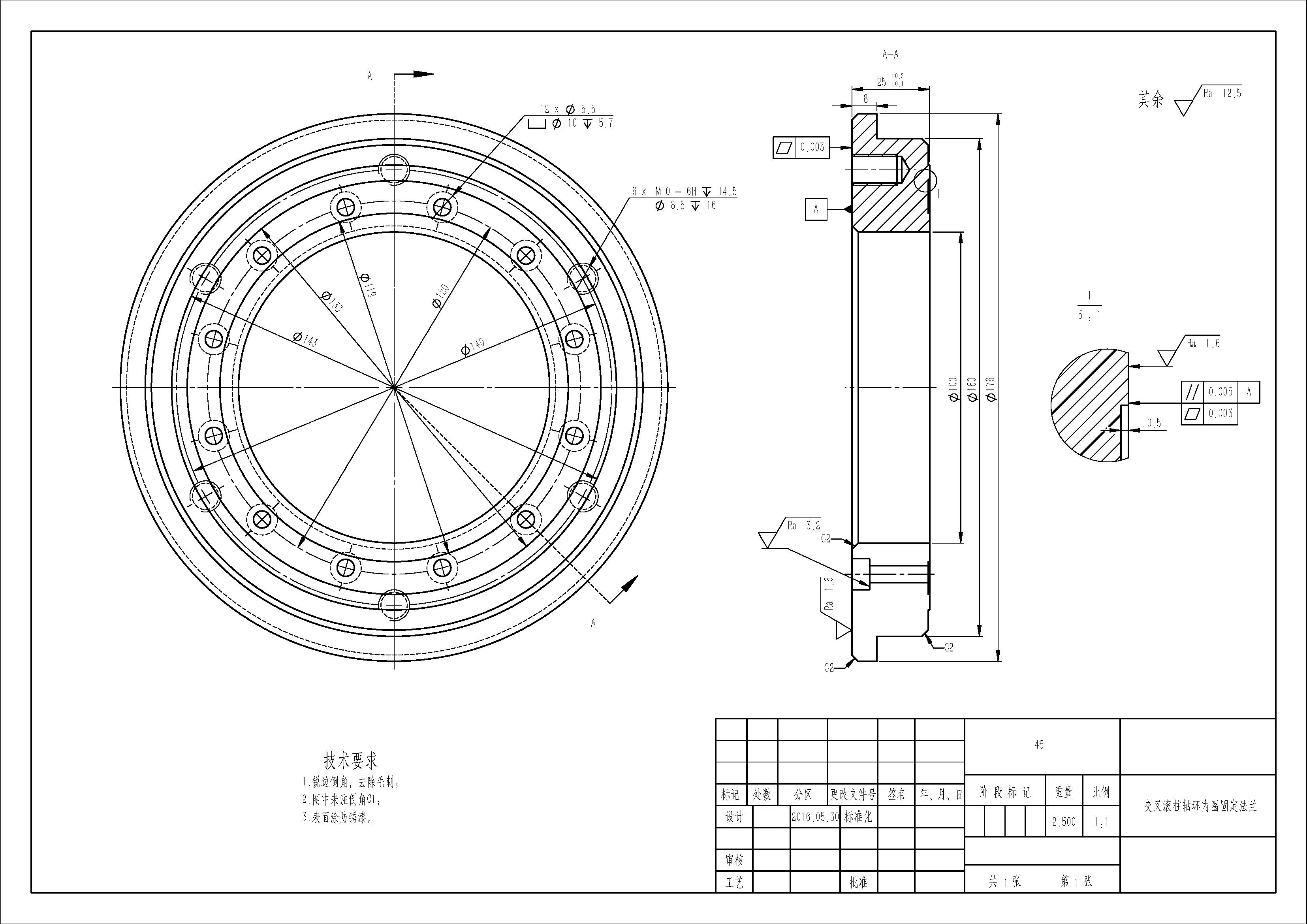

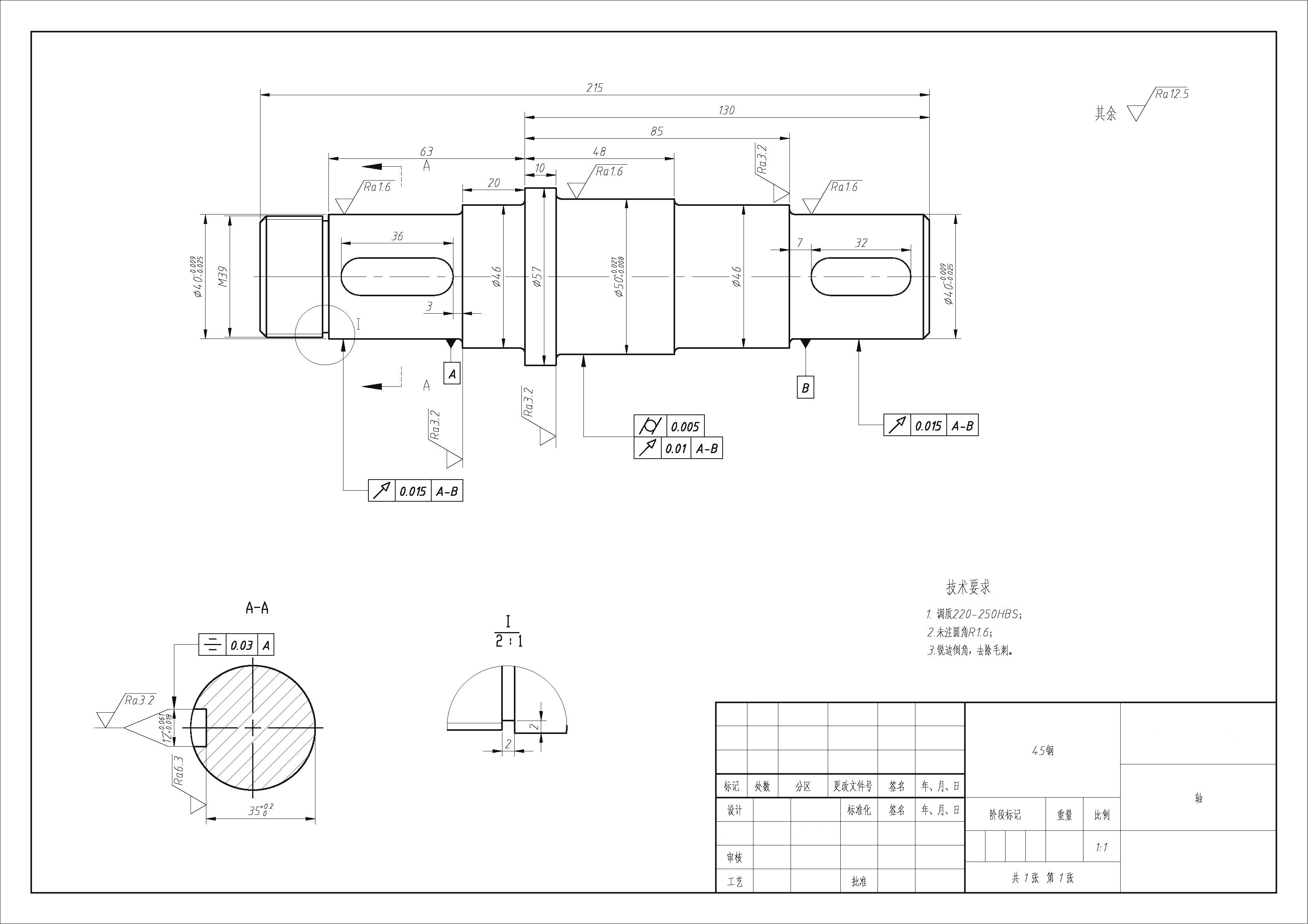

马上毕业答辩了,小弟毕业设计是双轴数控回转工作台的结构设计,二维图已经出的差不多了,麻烦各位大哥大姐帮忙查查图,看看有哪些错误,哪些不足,我好改正完善。小弟谢谢各位大哥大姐了!装配图因为太大,不好上传,只好上传到网盘,链接:http://pan.baidu.com/s/1c2lvnri 密码:rajb内含福利! 低速轴.jpg 交叉滚柱轴环内圈固定法兰.jpg 空心轴.jpg

第一个图的M39是不是要加个螺距?
他这个螺纹明显是锁圆螺母的结构, 标准是M39x4吧? 但是圆螺母是M39x2或者39x1.5的 他这个应该跟他选的螺母对起来  发表于 2016-6-5 10:55
应该是粗牙不标螺距。  发表于 2016-6-5 09:47
如果是标准螺纹是不标螺距的  发表于 2016-6-5 09:14

发表于 2016-6-4 21:20:25 | 显示全部楼层
阿强加油 发表于 2016-6-4 21:10
GB/T 131-2006啊,是位置放错了吗?
请问 键槽的剖面尺寸标注 是依据哪个标准
深度。  发表于 2016-6-7 12:58
键槽负公差。  发表于 2016-6-7 12:57
头一次见这种标注  发表于 2016-6-6 09:09

第一张图长度尺寸没给公差,未注工差按哪个标准也没有
发表于 2016-6-4 21:30:41 | 显示全部楼层
空心轴图纸中,圆跳动公差标注错误。两处均标注错误。圆跳动不可能限定在两公共基准轴线上,可以看下机械精度设计的课本。
 楼主| 发表于 2016-6-4 21:33:11 | 显示全部楼层
GB/T1096-2003精度是按这个来的,位置不知道有没有错,还请大侠直接赐教!
恩,是的,谢谢大侠纠正  发表于 2016-6-4 22:09
GB/T1096-2003 普通型 平键 里没有键槽尺寸与公差。应改用 GB/T 1095-2003 平键 键槽的剖面尺寸。  发表于 2016-6-4 22:03
