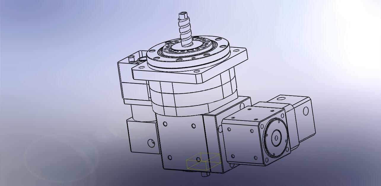

既能伸缩又能360度回转的机构,设计---[求助]

发表于 2011-6-25 00:23:18 | 显示全部楼层
回复 money 的帖子
這是我們規格其中之一供參考
它有兩個動力輸入,一個控制旋轉,一個控制直線運動的滾珠螺桿
與許用推力150kg  (滾珠螺桿)
最大轉矩 100 NM (出力端交叉滾子軸承)
旋轉部 伺服電機 400W
直動部 伺服電機 400W~750W
