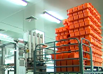

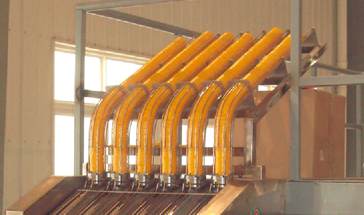

装箱码垛系统 发表于 2016-6-3 09:44
竖着一摞放,两组气缸,一夹一放,最下面一个掉下来落到传送带上
再提升上去就行了。从补料方便性和动作数量上看,这种较好。

 楼主| 发表于 2016-6-3 13:36:39 | 显示全部楼层
是说的从管子里面一个接一个的流下来吗?前面那张没看懂
