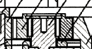

这个机器人的关节中齿轮空转的设计
发表于 2016-6-2 14:19:31 | 显示全部楼层
轴与齿轮是键连接,轴与基座是轴承

不对。。这不是传统的那种齿轮传动的。。要求齿轮空转,齿轮转,轴不转

再请教你你一个问题,滚针轴承上面放那个齿轮的话,怎么固定啊?轴承可以用卡簧固定,那齿轮的轴向固定怎么固定。。还是直接过盈配合?

你图片上已经示出用的滚针轴承,如果没有较强加工处理能力,还是选有内外圈的轴承吧。齿轮一端有内凸台,另一端卡簧固定,轴向已经固定了。过盈配合并不合适,齿轮内圈与轴承外圈可以用H7/js6。这个传动有点內似挖掘机底盘回转结构,因为只有一级传动,用作机器人关节怕是不合适。工业用机器人关节要么RV减速机,要么谐波减速机。你其实更应该关注你图片上标示219的轴承,可以看看RV减速机的结构了。
