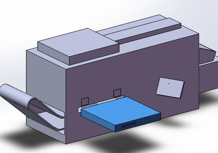

请教各位前辈!
我们的设备有一个模块需要完整的抽出来做日常保养和检查,
想做成像抽屉轨道那样能够完全伸出来且不占空间的方式,
但是这个模块有1.2*1.5米的大小,重量接近80kg,每次需要完全拉出,用普通的抽屉轨道肯定是不行,
所以想像各位请教一下,有没有工业专用的,能承重的这种抽屉轨道呢?
谢谢各位前辈!

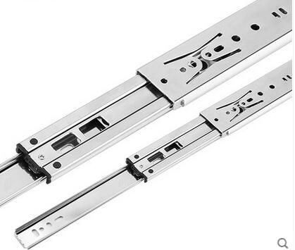

重载滑轨,和木工上用的结构 是一样的,只是承载加大。

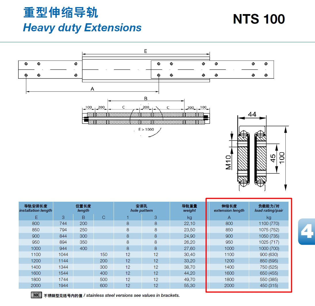

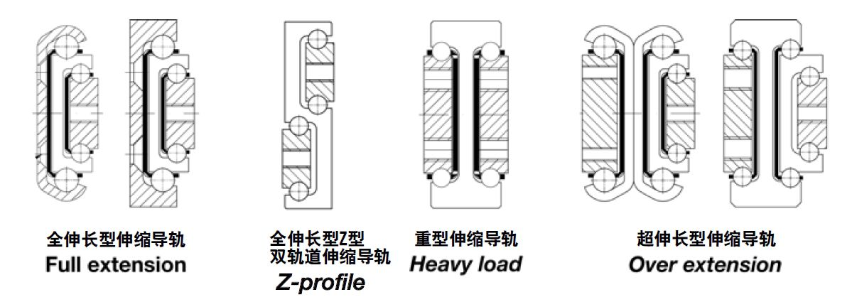

NADELLA 纳德拉 滑道

 楼主| 发表于 2016-5-23 09:28:42 | 显示全部楼层
fmdd 发表于 2016-5-22 20:07
NADELLA 纳德拉 滑道
严重感谢这位大哥!这个太好用啦 !

发表于 2016-5-23 12:25:57 | 显示全部楼层
loveme1949 发表于 2016-5-23 11:28
求推荐一家国内的靠谱代理商
还有一个叫Rollon 罗隆的,也有类似产品
你可以百度 NADELLA、Rollon 我没和它们的国内代理商接触过
