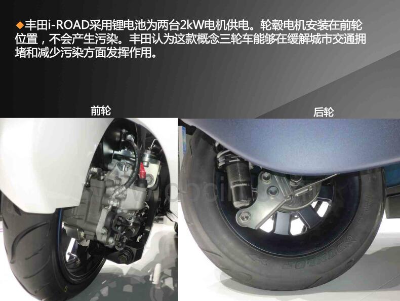

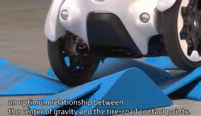

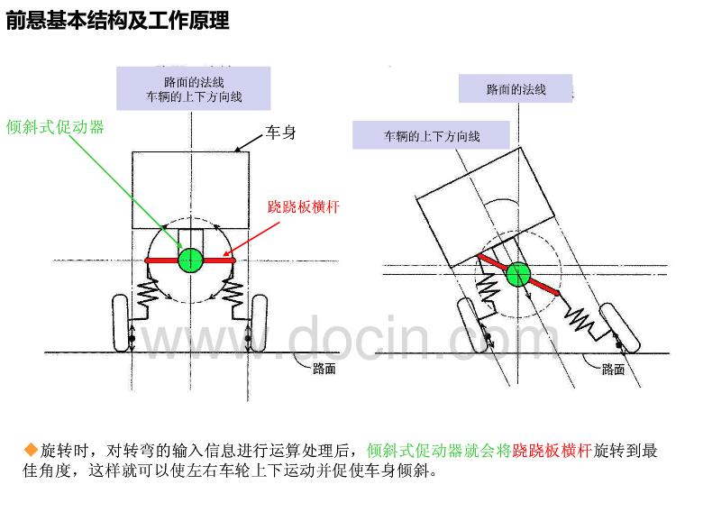

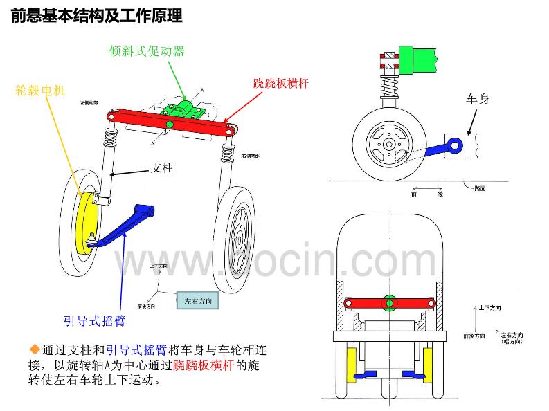

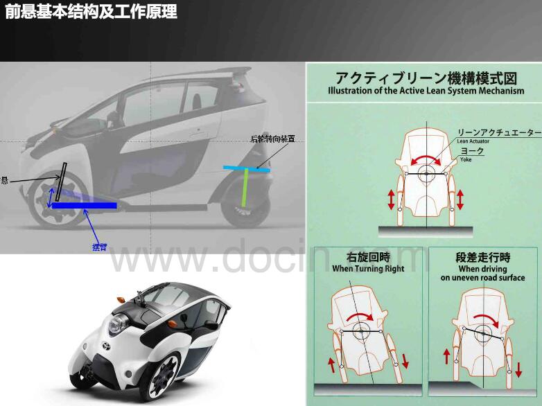

平时比较喜欢研究电动车,尤其对倒三轮感兴趣,@恁老厮 恁老厮老师对丰田i-Road有何见解?, Q1 {3 L* W* i2 m. t7 U( M
4 b6 A+ c: q/ b5 Y2 r丰田i-Road前面两轮是独立悬架并带主动侧倾,前轮动力,后轮转向。转弯时通过陀螺仪以及车速信息计算出前轮最佳位置,前轮可上下移动,抵消离心力,可以像摩托车一样的压弯体验。这套主动倾斜系统在沿直线行驶在台阶上同样发挥作用,自动调节抵消路面变化,这一点很难做到。6 r: c$ u7 w- u3 H+ @6 x& a& y
0 ^0 ~, W2 [4 v3 x: z' x5 ?

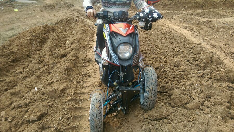

发表于 2016-5-20 11:14:30 | 显示全部楼层
看我帖 http://www.cmiw.cn/forum.php?mod=viewthread&tid=438680! O' I& D" B" n! b  X! a* V2 Z  k
转向侧倾动画
转向侧倾动画
376b9d45d688d43fecc420b97a1ed21b0ff43bf0.jpg 7 p6 X- |: w' F- J7 o  L& N! x2 B
俺造新物是兴趣也能谋生,不同于多数学子之依分数分发,心态不同  发表于 2016-5-20 11:35
在下很佩服您的研发能力,动手也不次于设计呀,Great work!真是在玩中学习,有兴趣才想玩,玩起来就会有收获和提升。  发表于 2016-5-20 11:26

低速的自适应悬架很好解决,关键是看高速,悬架的频响能到多少,可以看作是一种主动减震系统
发表于 2016-5-20 11:19:09 | 显示全部楼层
. J' C& M& A+ L6 L" @( u6 V
@恁老厮 恁老厮老师:重心的偏移,是否是旋转方向盘后,通过一些机构来实现的?/ F. s7 N$ [$ o5 v
车体侧倾与转向系无连结  发表于 2016-5-20 11:38
参考恁老厮的帖子理解下 http://www.cmiw.cn/forum.php?mod=viewthread&tid=438680  发表于 2016-5-20 11:31
