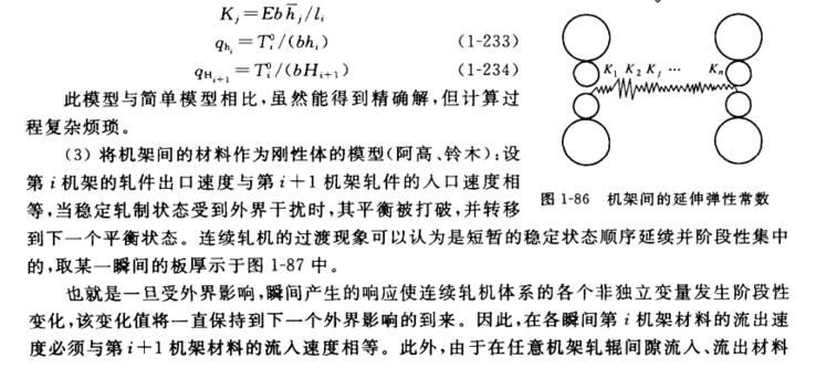

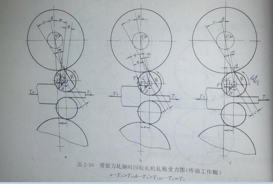

: R/ Z1 C  y: k4 m/ i”微张力“什么是张力,我现在知道张量分析,张力是连轧机机里面两个机架间形成的, 张力的作用可以减小轧制力大小,可以对轧件进行受力分析,不考虑重力,轧制力变小可以减小主电机容量。邹家祥的轧钢机械里面的四辊轧机受力分析就有张力的考虑
: o. m1 t0 d3 d7 j1 ]- i7 F QQ截图20160519113527.jpg
6 Q6 s* B7 n5 c+ N( l( D分前张力,后张力,没有张力,我曾问过现场的活套的工作原理,我记得其中有传感器检测轧件,然后调节活套。

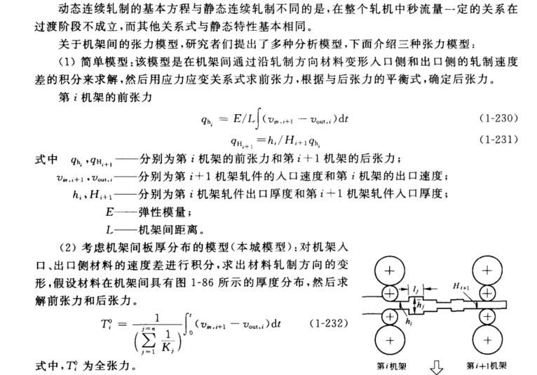

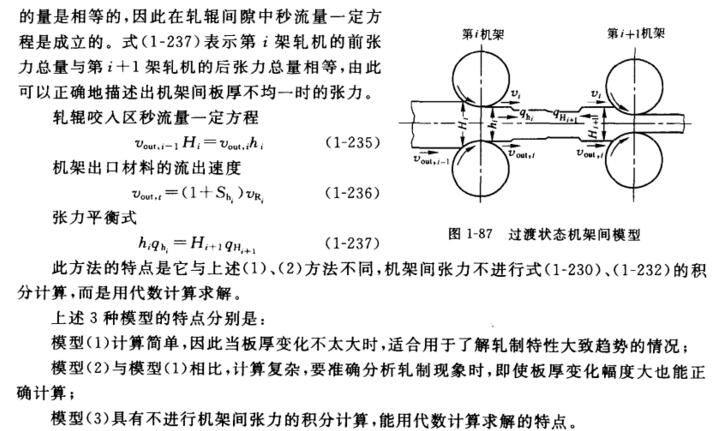

# I/ ^9 }+ [' X7 o4 D: f/ ~张力,我在康永林的轧制工程学,看过一点,我当初打算计算张力,但是对于我来说过于复杂,而且我对张力的理论不知道。* Z/ Q  X* G, g% }7 e
张力1.jpg 张力2.jpg 张力3.jpg . C3 y, S* G: {* Z( N7 B8 u
我现在有个问题,就是轧制自动化的数学模型是金属压力加工类研究的问题,还是控制理论研究的?进行控制前理论基础我想这个是核心的东西。$ b- _0 _5 k6 _: j; n
我当初不理解您说的这句话,现在我赞同您的说法。轧钢自动控制模型用的是数学解析模型,线性回归 如志田茂模型。邹的轧钢机现代设计,里面提到过解析模型,已经失去力学意义。  发表于 2016-5-19 11:46
最初是个理论模型,不断修正而完善的,玩轧钢,要非常精通这些,是轧钢工艺,电控的组合体  发表于 2016-5-19 11:43
