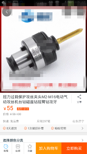

在淘宝上看到说攻牙机装扭力过载保护就不会断丝攻这个好用吗?这种攻牙机能用吗?

可以,攻丝时要调好扭力,一般不会断丝锥。

还好,如果用力过度还是会断丝锥

可以,有一定效果
发表于 2017-12-28 20:39:18 | 显示全部楼层
要听声音,听到“咔咔”声就是扭矩超了,攻不下去;3 B5 A: i+ Y  V% w7 C% y. {4 N- j
如果丝锥没问题就再调大点扭矩。注意调大了,又攻到底就会断丝锥哟。
, u  L" S- f" Q8 F. r注意,这个是消耗品,每次“咔咔”声都是一次磨损。
