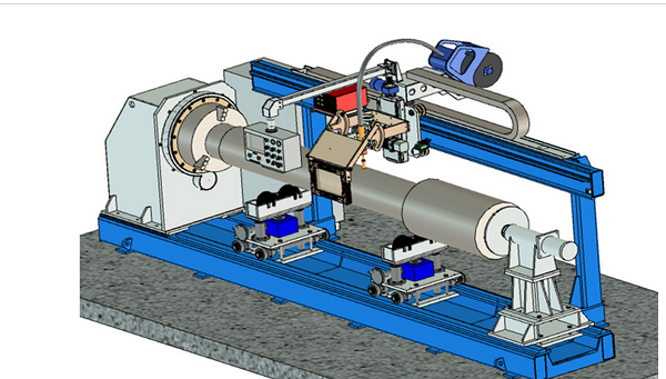

如图环缝焊机,我想把尾部顶尖做成可微调的,装配的时候调整到和卡盘同心。
怎么检查顶尖和卡盘是否已经同心。
如图托轮用的轮子轴向移动,     我想改成直线导轨是否可以?

1.卡盘夹工装,校对顶尖.
2.改直线导轨可以,好像没必要.

可以,需要将尾座微调中心
