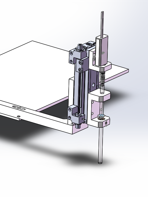

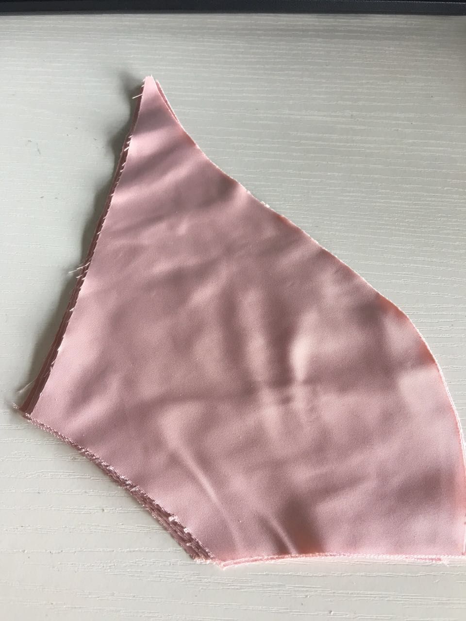

要求:材质-众所周知,衣服裤子有很多面料,有羽绒服的轻型面料、衬衫式的面料、全棉式的面料等等
           稳定-分离的时候,保证从头到尾都是唯一单张,即使出错,也要采用报警措施
           速度-能够快速进行分离动作,速度控制在1s之内           大小:20mm~800mm
我想到的方式是:粘附、针刺、吸附,并相应作了测试,效果并不是我想要的,求社区高手支招!

吸附我也试过,有夹带的情况,不过不多,报警的话,在后面加一个探针,检测厚度的报警器。

可以借鉴点钞机, 是怎么一张一张把钞票分离的。把一打布放在桌子上,用手一下一下的重复划,布就可以分离开了。划动次数越多,分离效果越好。
ATM机里的点钞装置还有厚度检测功能

按这么去做的话,首先确认整体布的高度,对于每张布的厚度也要进行整体厚度/张数,以位移传感器来检测单张布的厚度;假如一张是0.1mm,如果检测出来0.2mm说明已经两张问题,有点意思!
