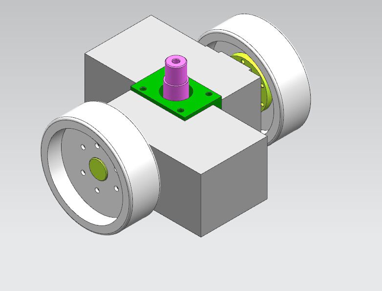

AGV的转向说白了就是差速,最小半径是根据车轮的布置方案确定的(或者通过半径确定轮子布置方案),我见的 ...
兄弟,你说的浮动我理解错误了     我请咨询一下   小车两个驱动是否要做成可旋转的结构  就像万向轮一样 ?  你说的浮动我可以理解成承载面与车轮座的连接是浮动的   防止主动轮在不受载的情况下空转
不用做成万向的哇,看图好理解一点,灰色的是直交轴减速电机  详情 回复 发表于 2016-4-29 09:40
发表于 2016-4-29 09:40:14 | 显示全部楼层
snowing_1987 发表于 2016-4-29 09:26
兄弟,你说的浮动我理解错误了     我请咨询一下   小车两个驱动是否要做成可旋转的结构  就像万向轮一样 ...
嗯嗯 明白了 一整陀都要旋转 我想问得就是这一点了 感谢!!!!  发表于 2016-4-29 10:07
好的 我准备用弹簧 来做成浮动的 额 如果这个驱动主体不做成回转的 那么怎么保证他转弯的时候不会憋劲 用后面两个万向轮就够了嘛?  发表于 2016-4-29 09:50
你把这个整体做成浮动的就好了,保证两个轮子都挨地。  发表于 2016-4-29 09:42

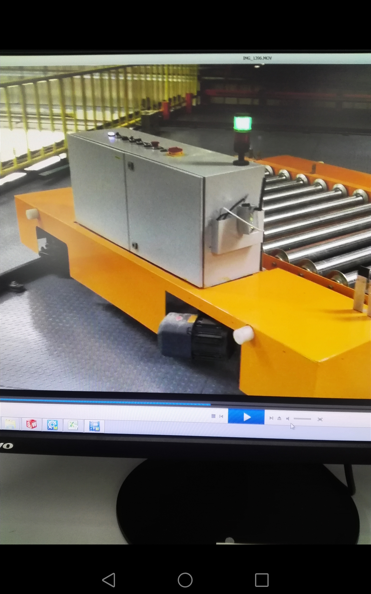

 楼主| 发表于 2016-4-29 09:55:56 | 显示全部楼层
      我在网上看到的    这种电机驱动的   好像在转弯的时候整个电机都可以旋转
好的 我再仔细琢磨一下其他的方案。。。。。  发表于 2016-4-29 10:20
回复的时候没看到图片,我说的是上一楼的图哦。你这个是大车的,我们原来做的都是小车,大车要复杂的多,看看新松的案例吧。  发表于 2016-4-29 10:10
我清楚了 谢谢哈 我想问的就是需不需要这个回转的。。。。。  发表于 2016-4-29 10:09
其实是图中的一整坨都在转,一共两个转动自由度,定义前进方向为X轴,那么要有Z轴和Y轴的旋转自由度。Z轴保证不憋劲,Y轴保证与地面接触,图中已经画了Z轴的,就是绕粉色的轴转动。  发表于 2016-4-29 10:02
