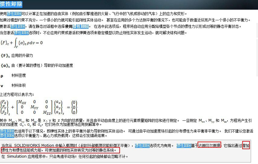

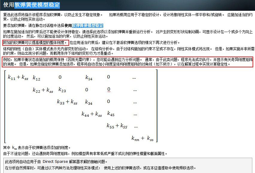

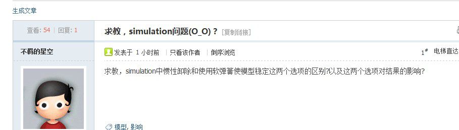

还有这个提问
我的答案是从软件自身携带的帮助文件中找到的,
为什么不自己去找,两个原因,一个是根本没有主动学习的意识,另一个是看不懂图中文字,抓不住关键词,比如图中红框处,即使看到了图中红框处的文字,也因为没有力学基础,根本不明白什么意思,8爷说说看,这让别人怎么帮啊,难道翻书给讲课吗。为什么现在各个论坛越来越冷清,转行人多是一个因素,另一个是类似图中的提问越来越多,让人无话可说,甚至都不想来了。

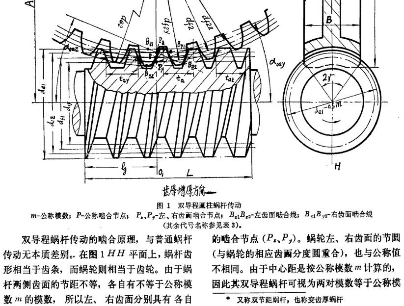

发表于 2016-4-9 19:49:57 | 显示全部楼层
为了避免空谈,特意找了些双导程蜗杆的资料,看看这玩意是不是画两个螺旋线就能切除扫描建模出来的。
