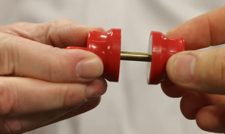

09343H129-2.gif 9 p% q  M3 X& k
从上面的视频中我们可以看到,CMR公司3D打印的两个磁铁相互之间有很强的斥力,根本无法接触,但是使用者只需轻轻一旋,它们就突然啪的一声紧紧吸在了一起,非常神奇。
当然这只是最简单的一种应用,他们还有更复杂的模式。目前Polymagnets被证明可以用于制造磁性弹簧、磁力锁和自动连接器等。由于其磁场经过了优化,Polymagnets的磁力要比传统的磁铁强5倍,而且因为其磁场比较小而紧凑,因此对周围敏感电子产品的影响也比较小。去年,CMR还推出了一个智能的Polymagnet套件用于方便而准确地固定平板电脑、键盘和手机配件等。
