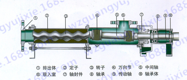

       在一楼谈到当初的研究思路是仿生,最终的工作原理定型之后总结了一下,这是一种结合了活塞机械的活塞与曲轴、涡轮机械的两端开放的管道、蜗杆机械的曲线式传动这三种机械原理的机械
       结构上结合了三种机械,同时也继承了他们的一些优点和缺点。优点是分别继承了活塞泵的高效、轴流泵的大排量、蜗杆泵的高压。缺点是结构复杂,虽然比一般活塞机械结构简化很多,但仍然较复杂。当然任何机械的优劣都是相对而言,每一种不同的机械都解决其他机械解决不了的问题,所以关键看比较优势,那么这种机械总体来说优势相对较多。尤其到了重型动力机械阶段,各种条件是要综合考虑的,比如大型涡轮机械还能说它简单吗?
        再回答坛友的几个疑问:
        首先关于原理成不成立,我的理论水平有限不知道怎么解释,认为原理不成立的自己慢慢想,总有想明白的一天。所有的泵的工作原理都是利用负压(容积扩大导致真空)进水,利用正压(离心力也是一种正压)排水。认真看一楼的动画,看看正压和负压是怎么产生的就理解了。发动机正相反。
        第二是关于密封和润滑问题,分两个方面的,一是往复运动的连杆和管道之间的密封,参见活塞泵的密封(多数采用填料密封),另一是活塞和管道壁之间的密封,参见蜗杆泵。润滑,参见蜗杆泵。
        第三是活塞组侧向受力导致连杆弯曲的问题,一个力可以用另一个力抵消,这是中学物理问题。我曾经想在专利文书里增加一项,但是代理说画蛇添足,是个机械工程师都能找到解决办法。果然我所说的这家科研机构就有办法——对抗他干啥,我还想用侧向压力增加密封性能呢,哈哈,大师思路不一样啊。
        说了半天和没说一样啊,都有现成解决办法。其实就是这么回事,都是现成的解决办法,就看怎么结合到一起。

方形活塞不说,把方形整体连起来,用个柔性片,上下2层联动,那这个材料的疲劳强度呢?这就好比米国冷战时期的核脉冲发动机,直到最近材料突破,才从新拾起一样。  发表于 2016-3-30 12:52
为什么会有涵道?为什么会出现泵喷,我个人片面理解是为了获得高压力,那楼主这个方案有意义吗?  发表于 2016-3-30 12:48

关于你的专利,那个通道能否做成前宽后窄,前高后低。这样有利于增强压力,光靠密封空间的逐渐变小来增压,有其极限。
在专利文书里有这方面的图,  发表于 2016-3-29 21:54
