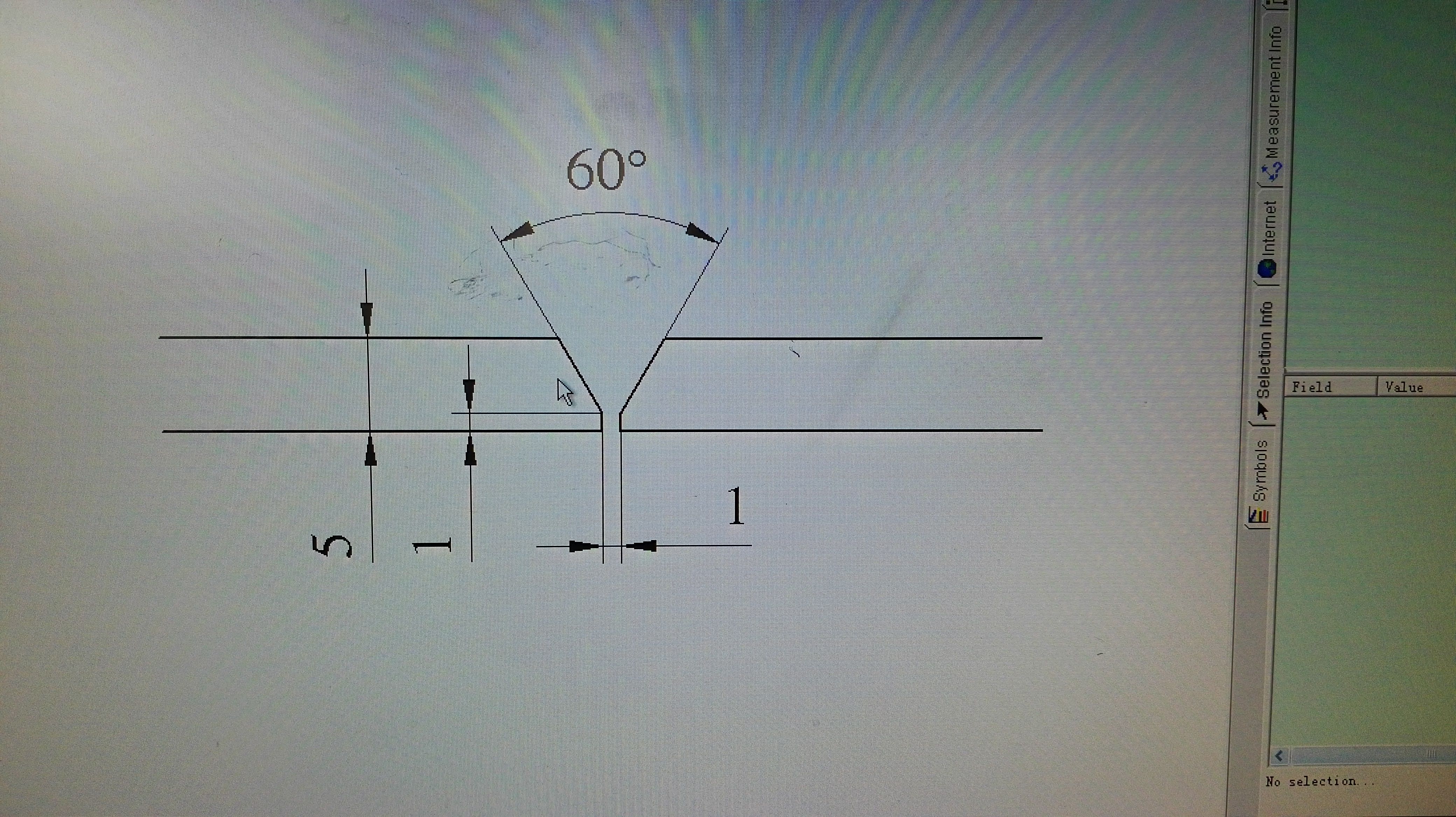

HG20592里列出的焊接结构就有非常多,但是做压力容器的大多不知道怎么选择,为什么要这样设计焊接结构,对焊接没有意识。这种结构是最常用的,不知道为什么这样设计。
学习  发表于 2017-5-11 10:05
原来是这样,八爷给了我了解的方向  发表于 2016-3-24 17:27
留底下直边的尺寸,与线电流,垫板,焊接手法,位置,等等因素有关,这个东西,深入学习焊接技术,可以初步了解到,现在的单面焊,可以用陶瓷垫板保证一个成型效果,我同学玩这个的,是上市公司老板,专玩衬板的  发表于 2016-3-24 16:59
熔池温度高了,自身凝固就有各种缺陷,温度越高,热应力越大,合金烧损也越大,周围热影响区也大,但温度低了,也有各种问题,比如熔深不够,扩散效应差,开坡口,就是形成一个熔池,角度与焊接工艺有关,  发表于 2016-3-24 16:57
学焊接,还要学习电炉炼钢,这是一个东西,熔池形成焊缝,是一个电炉冶炼过程,包含熔化,传热,合金化,冷却再结晶等,线电流的大小,与能量输入有关系,能量输入大,熔池温度高,热影响严重,热影响扩散效应大  发表于 2016-3-24 16:54
