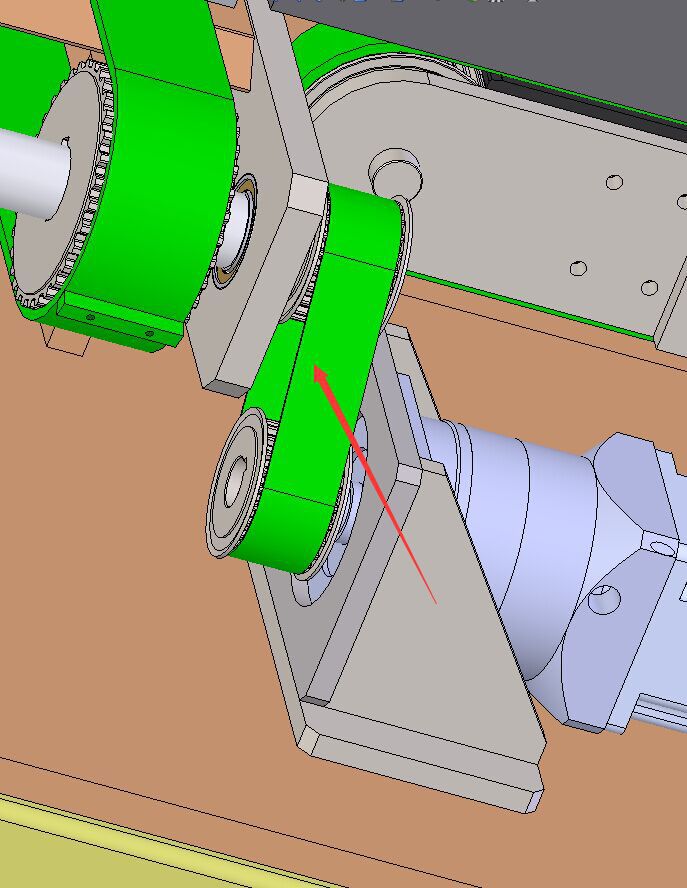

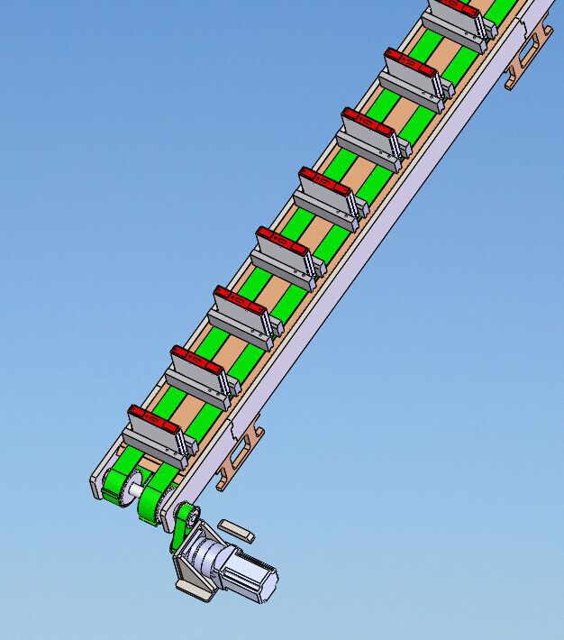

如图,同步带轮之间的距离只有95了 ,一般同步带轮之间的距离有没有要求的,太短了有什么影响?
发表于 2016-3-18 18:23:20 | 显示全部楼层
楼主没算中心距就把带轮套上了?另外同步带传动一般带轮中心距都设计成可调的
发表于 2016-3-18 18:32:54 | 显示全部楼层
大于0.7(d1+d2)

发表于 2016-3-18 18:50:03 | 显示全部楼层
你这个东西既然用同步带带动了,为什么不加点减速比 把减速机取消呢? 还是你的力太大了
 楼主| 发表于 2016-3-18 19:00:13 | 显示全部楼层
hyr003 发表于 2016-3-18 18:32
大于0.7(d1+d2)
这个是什么原因?为什么要大于0.7(d1+d2)
 楼主| 发表于 2016-3-18 19:17:55 | 显示全部楼层
可以这样吗?可以这样取消掉减速机吗?
用同步带轮减速可以增大扭力,增大惯量吗?
我的负载大概20kg
你的减速机速比多少啊 你同步轮小带大也可以达到增大扭力的效果的呀 主要看速度 减速机如果质量不是太好速度太快了很容易坏的  发表于 2016-3-19 11:35
发表于 2016-3-18 19:49:47 | 显示全部楼层
大于0.7(d1+d2),0.5(d1+d2)是无间隙,0.7倍的意思是:有一定的间隙了吧。
 楼主| 发表于 2016-3-18 20:08:33 | 显示全部楼层
没太看明白,能解释一下吗
发表于 2016-3-18 21:29:46 | 显示全部楼层
小带轮的包罗角度最好大于120,毕竟发生跳齿的情况
发表于 2016-3-18 22:34:37 | 显示全部楼层
中心距太小的话,皮带磨损快,降低使用寿命,为什么不直接将减速电机通过联轴器将二者连接起来?
