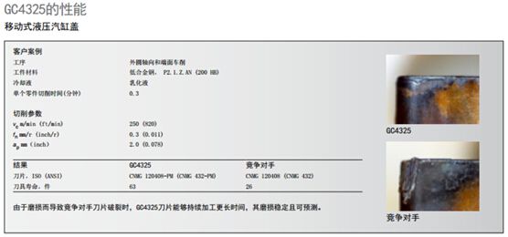

客户案例
工序
外部轴向车削和车端面加工
工序材料
低合金铸钢,P2.1.Z.AN
+ C$ c4 x) D7 F  d0 O8 d
vc m/min (英尺/分钟)
350(1148)
fn,mm/r (英寸/转)
0.35(0.014)
ap mm (英寸/转)
2.5(0.1)
切削时间
1.19分钟/零件
冷却液压力
3 bar (43.5磅/平方英寸)
3 J- e& x2 j. I% A7 e' y6 {; G' I
& t4 R( M7 A5 c9 ^9 j
结果
WNMG 080408-PF 4325
CoroTurn 300
CoroTurn 300
冷却液,bar(磅/平方英寸)
3 bar采用外冷却液
3 bar采用上下冷却液
3 bar仅采用下方冷却液
刀具寿命,件数
9
23
27
刀具寿命延长
156%
200%

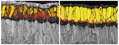

山特维克可乐满Inveio – 同向结晶技术
) O3 D; @$ f8 K1 l. ^% v+ n6 X
6 `( d) J- ]5 j! ~; d材料科技背景
9 ~  S* f( Y' w8 H  在传统的CVD氧化铝涂层中,晶体的生长方向是随机的。在开发Inveio™时,我们的专家们找到了一种控制该涂层中晶体生长的方法,以确保所有晶体 都沿着相同的方向排列,并使最坚固的部分朝向顶面。您可以在下面的显微镜图片中看到这种情形,其中,每种晶体方向都被赋予一种独特的颜色。+ k' o4 R; y$ p& ^, K" v
  在传统的CVD氧化铝涂层中,晶体取向是随机的。通过Inveio,氧化铝涂层中的所有晶体都沿着相同的方向朝向顶面排列。
1 A& L" G6 m9 {0 W, K+ a2 k
* |8 ?6 T: t- d! b2 K        Inveio的作用* q7 c' N. g% c" P8 F% i! q( j
          紧密排列的单向晶体在切削区域和铁屑间构造了一个坚固的屏障。这极大程度地改进了抗月牙洼磨损和抗后刀面磨损特性。另一种作用是能够更迅速地将热量从切削区域带走,从而有助于切削刃在更长时间的切削期间保持不变形。
