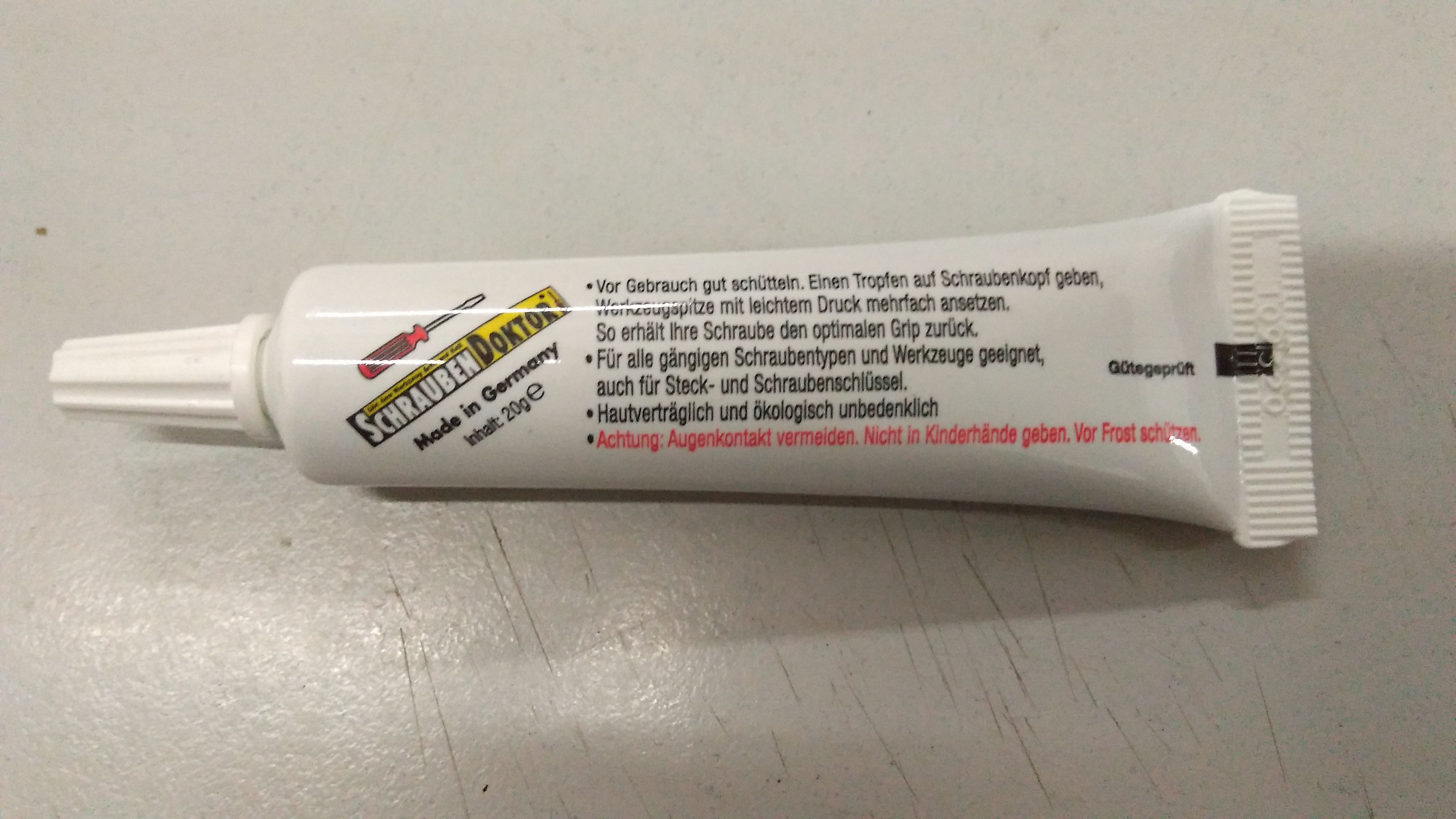

 楼主| 发表于 2016-3-16 21:28:02 | 显示全部楼层
江西确定我是第一个用。) Z( {$ z/ \# i9 K: y% U) _
这是我第二次吃螃蟹,只是第三个说出来。
9 m7 n& e5 q& o4 b& e& D! R什么东西好用,却没人知道的?想不出别的了!只有这螺大夫!7 }  S  q( |* {4 Q! d7 F4 N
当20132年第一次看到这个的广告,也就那么好几平方厘米大,也不知为什么就感觉是好实在的辅具。
6 M: d6 m) a: ]5 ~* ~( E第一支已经顺利拆出百余个大家认为不可能轻易拆出的螺丝,今天还把一支BT40-ER16M-150刀柄,螺母六槽磨损,拆不出来的,顺利拆出!
7 o% I8 e5 p1 v: d, V关键时刻看工具!
% }" f5 H; x# f% s' _1 E有啥效果?!只要是螺丝的六角以及传递扭的地方不是太离谱的拧花了,基本十秒拆开。
5 |. M% {/ l  z/ j( G说这话是有上百次验证的。' U/ v" _) P8 P- X  s- I  l! z: W
已经推荐给朋友用于维修摩托车火花塞螺纹底孔的轻度滑丝。
5 |7 L/ _2 H( F本贴看的多,理解的少!说明……酒香也怕巷子深!8 F3 @: u% z8 z4 t/ a
几年前,就做个PPT,介绍这是好东西,现在基层不少都在用!0 h3 t. X& h( w( x+ q4 J) p
为什么德国人不做个视频推广呢?
