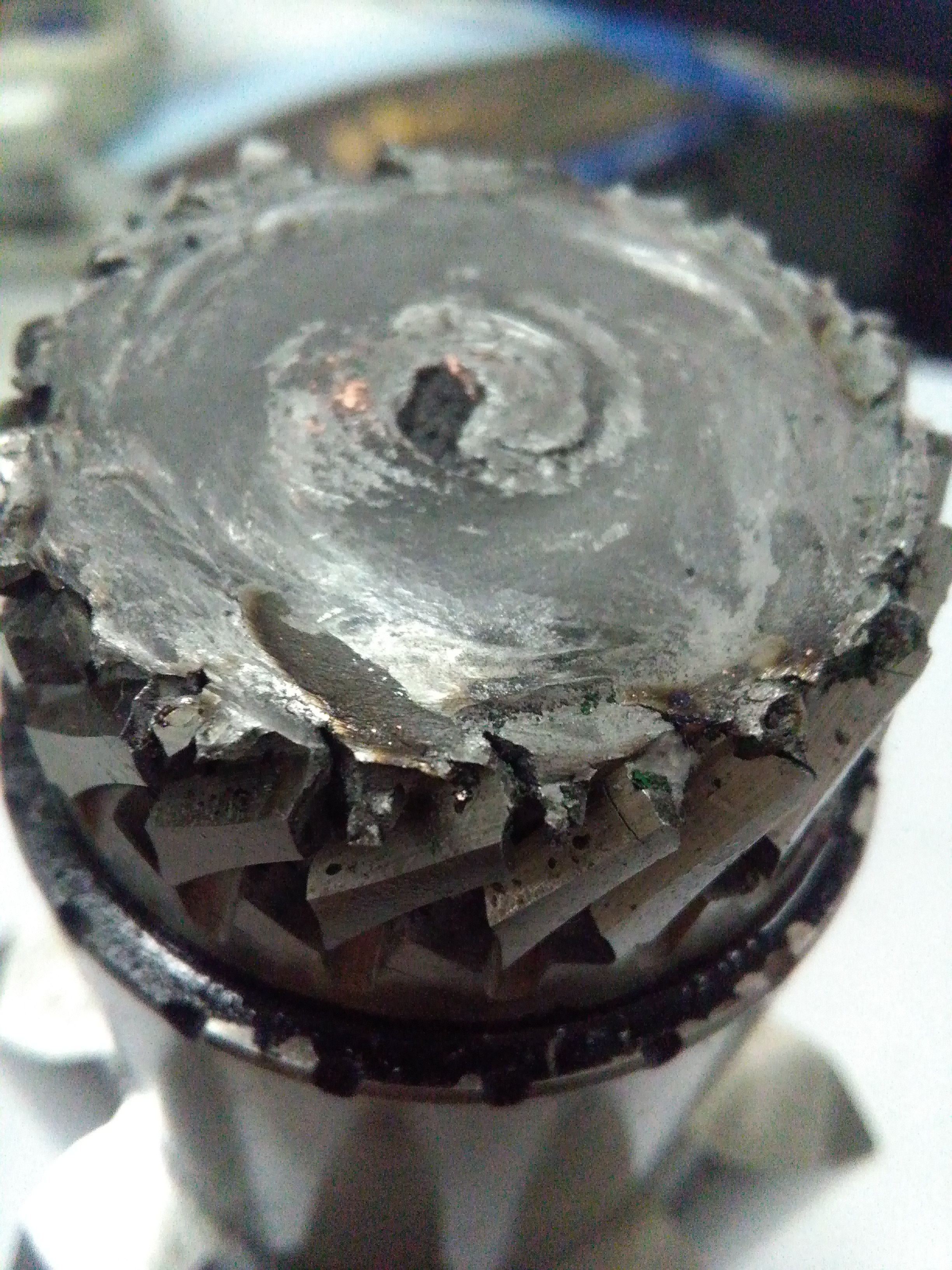

发表于 2016-3-15 09:48:32 | 显示全部楼层
998大侠,请帮我看看这根花键轴是什么损坏的?
我认为:1.断裂位置为内花键啮合起始部位,此处应力突变
              2.是剪切强度不够
        3.花键齿扭转到与轴线成45度角位置,有明显的塑性变形过程
        4.起始裂纹是从花键齿槽开始,然后从外圈向内扩散,内部区域瞬断
        5.可能原因:42CrMn调制26-30HRC,热处理过程有问题造成材料硬度不够
这个材料就不行,你这个肯定是劣质圆钢的,以前说过好多次了,现在不能买来圆钢就用,  发表于 2016-3-15 09:53
@998  发表于 2016-3-15 09:53
