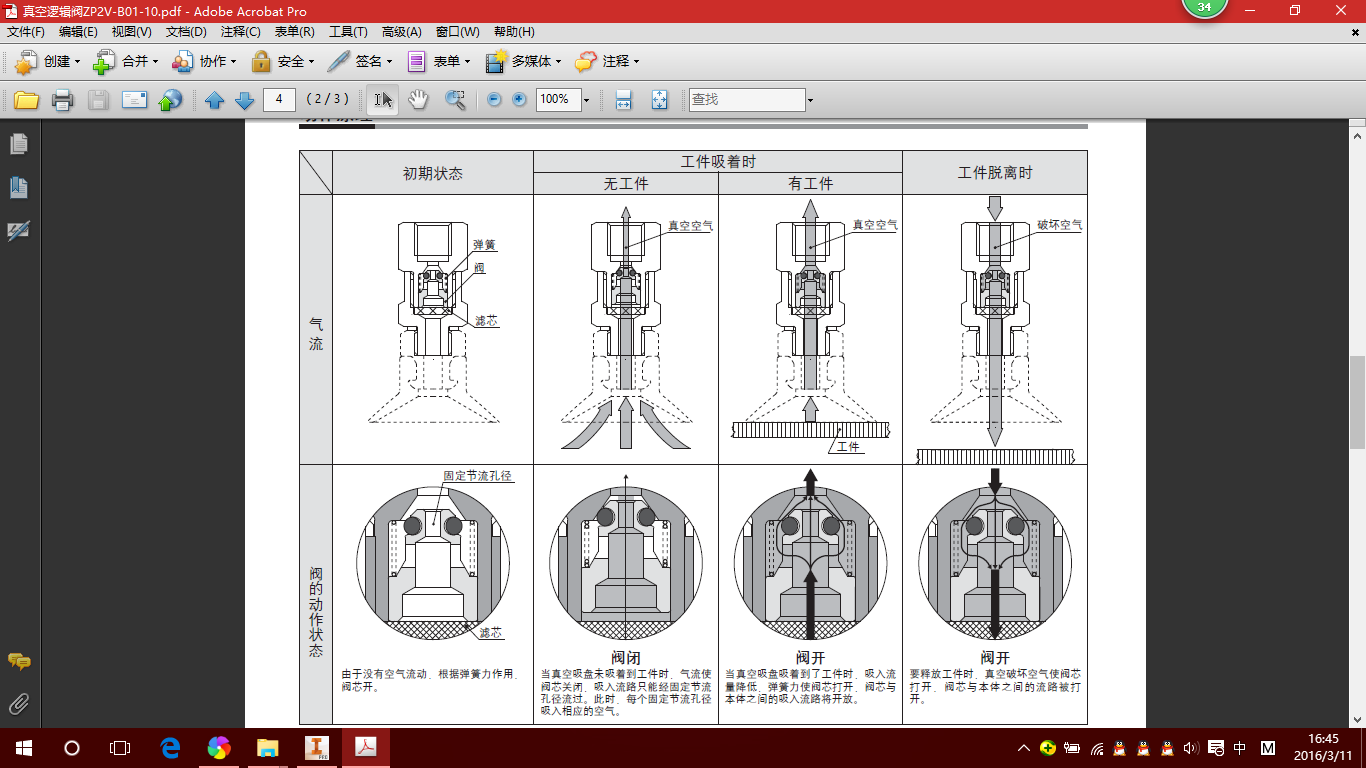

cnc真空吸盘任意改变尺寸的原理?
发表于 2016-3-11 15:25:22 | 显示全部楼层 |阅读模式

5 _- x  T* n4 ]' G2 s* Q, N" ?如题,真空吸盘通过压缩气体和真空器产生负压来吸附工件,一个吸盘上面有很多小孔,当工件小于吸盘时,如视频所示,只需要用胶条围一个类工件大小的区域就能正常吸附,问题是,吸盘上面还有很多其他的小孔,这样在产生真空吸附的时候,那些没有覆盖住的小孔不是一直在漏气吗?这样就形成不了真空区域那怎么产生吸力呢?希望高人指点。http://baidu.ku6.com/watch/6558959703236733047.html?page=videoMultiNeed4 B" L3 a8 w  G6 o; t$ i/ y* t6 d! Q

每个吸嘴上都配一个特殊的阀门,SMC的叫真空逻辑阀。
- O2 R1 z" ?: K7 z0 i3 J( T简单的工作过程是:当吸嘴下面没有接触物体的时候,吸嘴基本处于关闭状态(其实还是有很微小的气流经过),当吸嘴接触物体的时候,吸嘴完全打开,可以正常工作。这样工作的时候,不是所有的吸嘴都正常工作,就会吸起各种大小的物体了。

恩,终于了解了,十分感谢您
