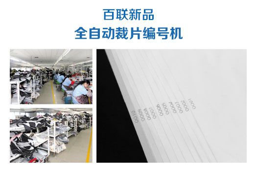

什么是全自动裁片编号机?
答:全自动裁片编号机,该全自动化设备将面向所有服装企业前道编号工序,取代原先传统手工编号作业方式,采用全自动预设定方式,实现编号过程无人操作,高效、稳定,具有颠覆性创新价值。
项目历程?
答:经过半年多的努力,基本上对项目来说是个成功的案子。从刚开始接手这个案子,只是针对性知道对裁片进行编号。那个时候想的很简单,直接对裁片吸附起来,然后对其打字即可。但是试下来,裁片这种东西是透气性的,吸附的过程中会把下面一张带起来,最终以失败告终。没办法,只能另想其他方法去做。想啊想,网上也找找资料,对裁片的分离也各抒己见,有伯努利吸盘、卡爪式、针刺、魔术贴、胶带、滚轮摩擦、静电式和人为模拟动作。最终选择了其中一种方式,起初的预设方案到现在的成品方案,基本没有多大差错。在中间过程工程机的试机,了解到服装厂裁片的一些因素:1、裁片材质2、裁片大小3、裁片颜色4、裁片编号手工速度5、裁片编号位置6、裁片整体厚度等。设备适用范围:材质:涤纶、纤维;大小:20~500;颜色:均可;速度:1.5s/p;位置:下摆;厚度:0~15公分。对材质这一块目前还是硬伤,类似牛仔布等现在做不到分离,社区的大侠们指点下该如何去做,不胜感激!
