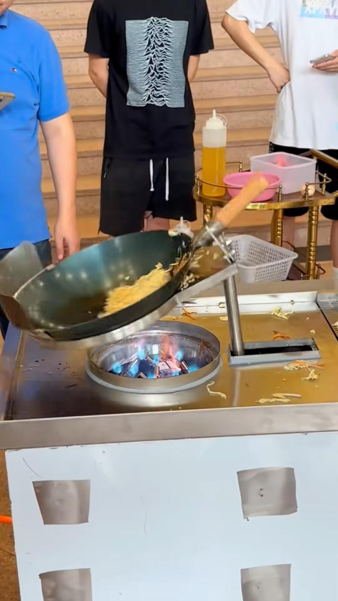

这个炒菜机颠勺那块的机构,求解答

想了三个,第一个用伺服电机,一个滑台,滑台上一个伺服电机来倾斜锅和翻锅,可是感觉价格挺贵,一套伺服加起来也不少钱啊,不过用伺服控制,可以实现自动把食物倒入容器。
第二个用,用两个电磁铁,一个普通电机滑台,这个只能实现翻锅,需要手工把食物放入容器。
以上两个我是猜测铁厨上菜思考出来的。
第三个是日本的结构,是看了阿里无人餐厅翻锅机猜测出来的。
大致是x下面凸轮结构,普通电机就可以实现,最多两个电机,和压水井一样,x沿向前歪斜,x撇的轨迹是弧线,弧线终点低于起点,突然停止,菜会惯性到锅边,然后x开始轨道起点,然后x捺向下运动就可以使锅运动翻转。

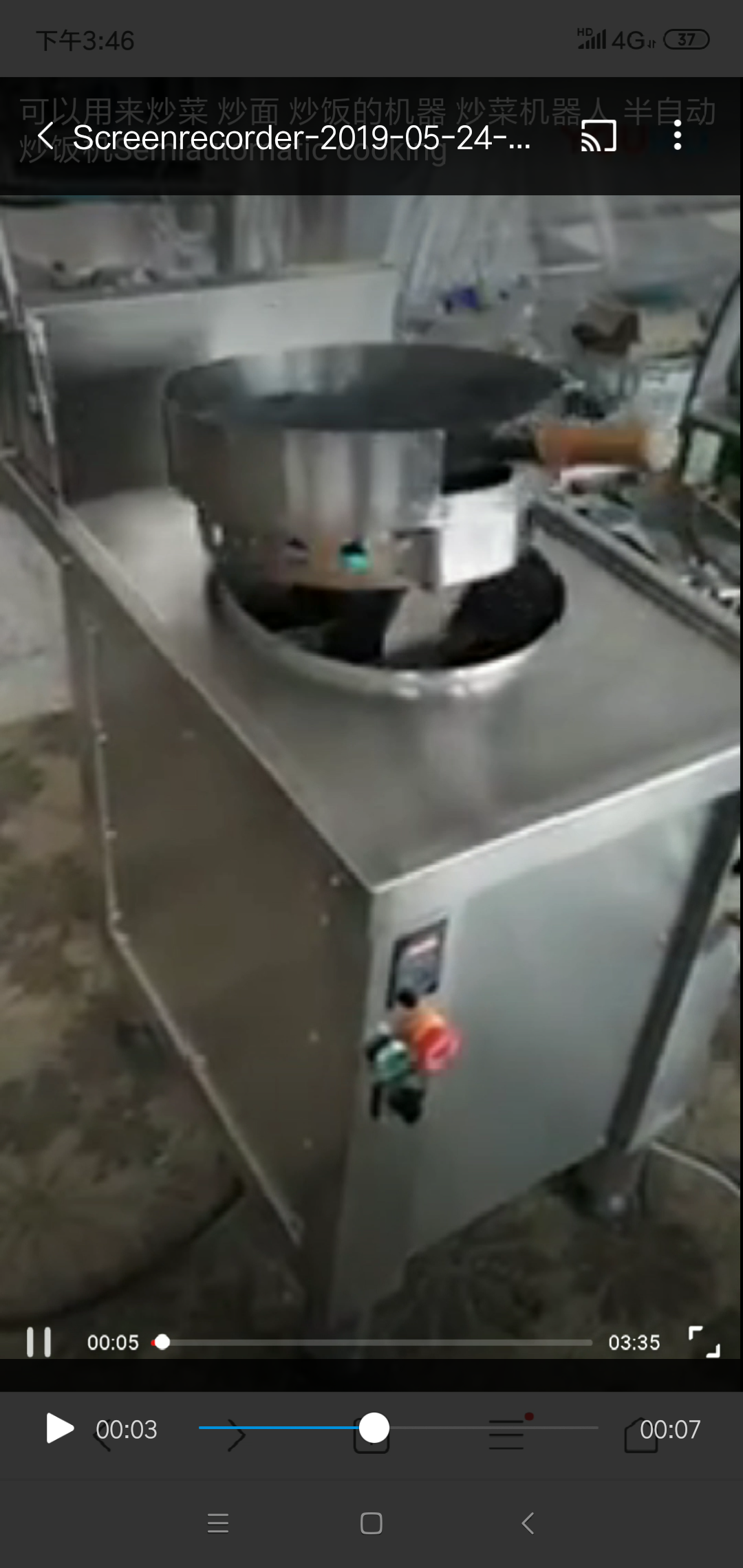

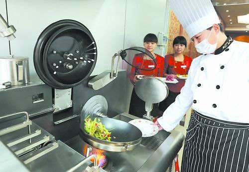

第一张的图片原理的是滑台,上下滑台(离开灶台),平行滑台(移动锅运动),锅柄伺服(调整锅的角度,用皮带链条丝杆或其他)这机器不便宜,快餐店舍不得买的。
后面的图我看不出具体原理,看了上面帖子的吧友绘图,做了小实验失败了。这个机器看起来要便宜,

你知道原理了吗?可否分享下呀,我想知道图片这种结构

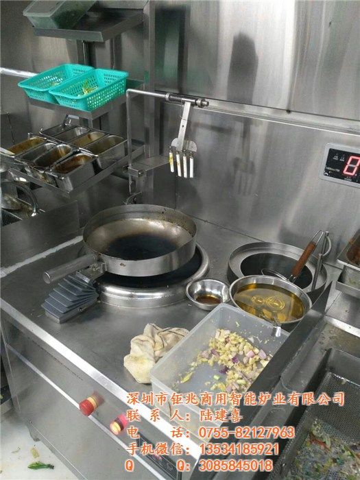

我也给大佬补充一张图,应该是最简单的结构了。一个开槽,一个锅托。
