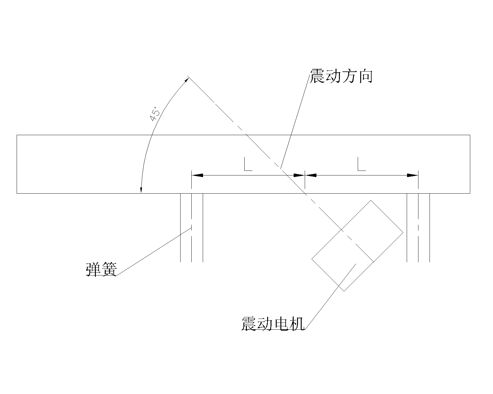

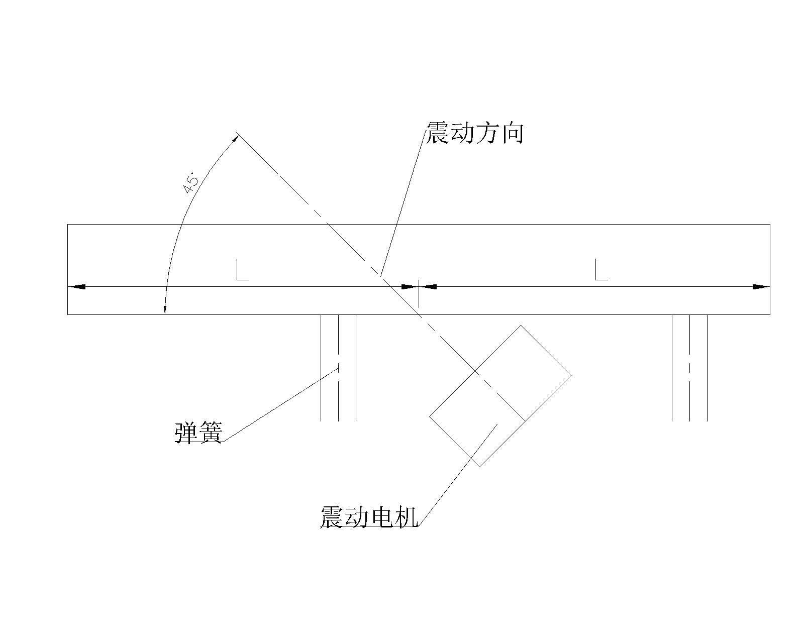

想到的震动方向是两种,
1.震动中心线经过两个弹簧中点。
2.震动中心线经过槽体的中点。
不知道这里面那种对?或者是都不对的话,应该如何设计?
曾经问过类似的问题,很多大神们给的方法是让我自己去看书,这个建议也不错,
不过就这个问题的话,有没有好的建议呢?
我没啥文化,没学过机械设计。。

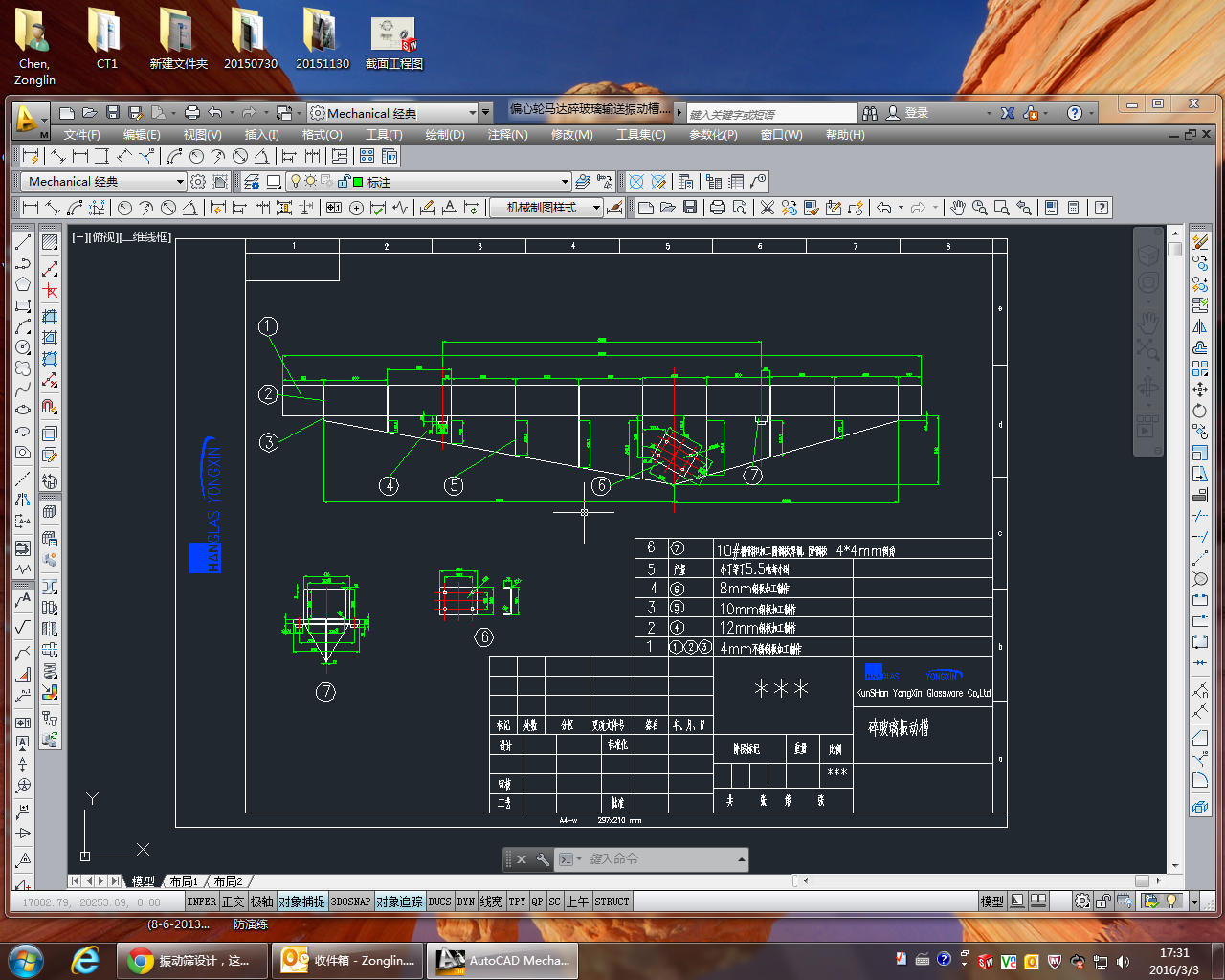

发表于 2016-3-3 17:33:59 | 显示全部楼层
你看下,怎么样?
我公司使用的震动料槽
我公司使用的震动料槽
问天问地问自己 + 1 热心助人,专业精湛!

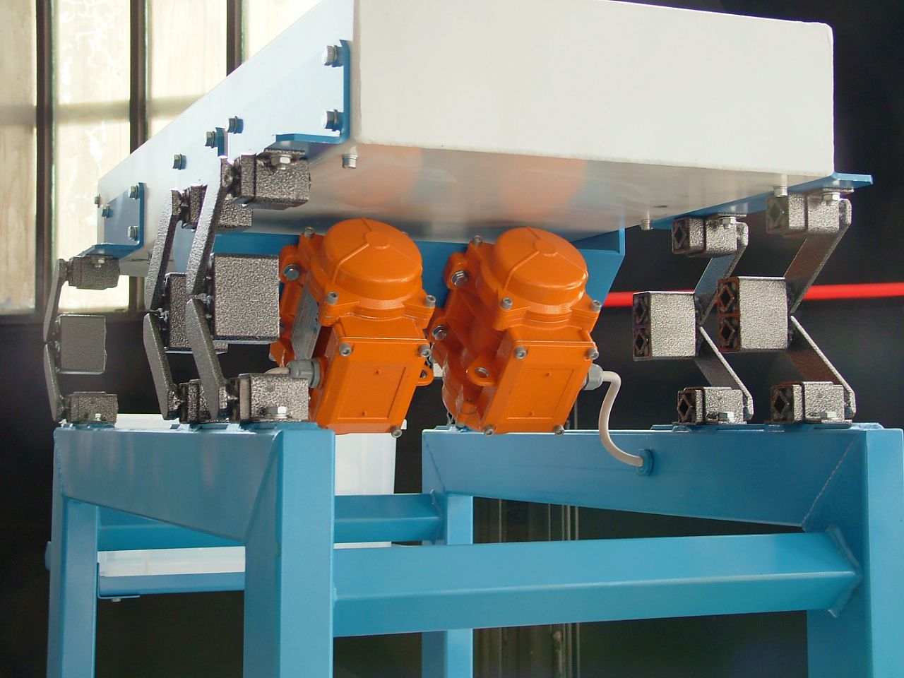

发表于 2016-3-3 17:38:21 | 显示全部楼层
先给你一个图片看是否有参考意义
振动筛_振动电机_弹性振动支撑
振动筛_振动电机_弹性振动支撑
采用弹性振动支撑的悬挂安装方式  发表于 2016-3-3 20:27
大侠这个是传说中的扭杆悬挂吗?  发表于 2016-3-3 20:06

 楼主| 发表于 2016-3-5 16:36:25 | 显示全部楼层
天气 发表于 2016-3-3 17:38
先给你一个图片看是否有参考意义
这个高端大气上档次啊!!!!
