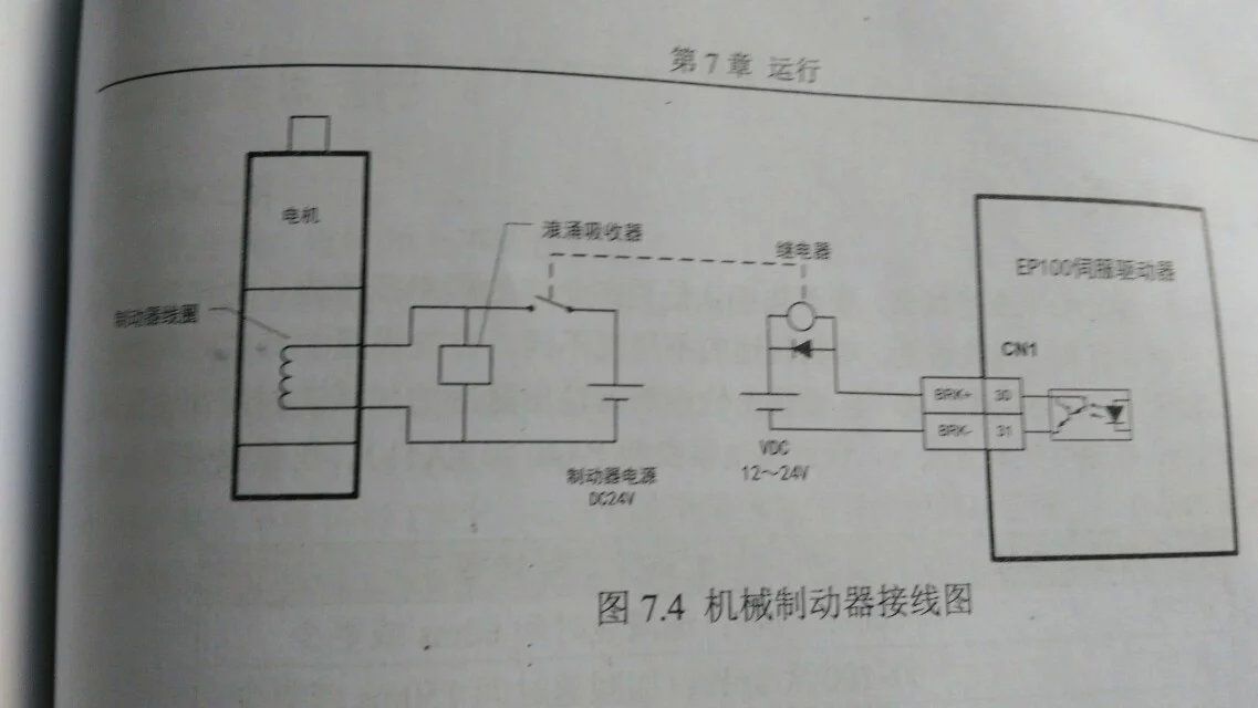

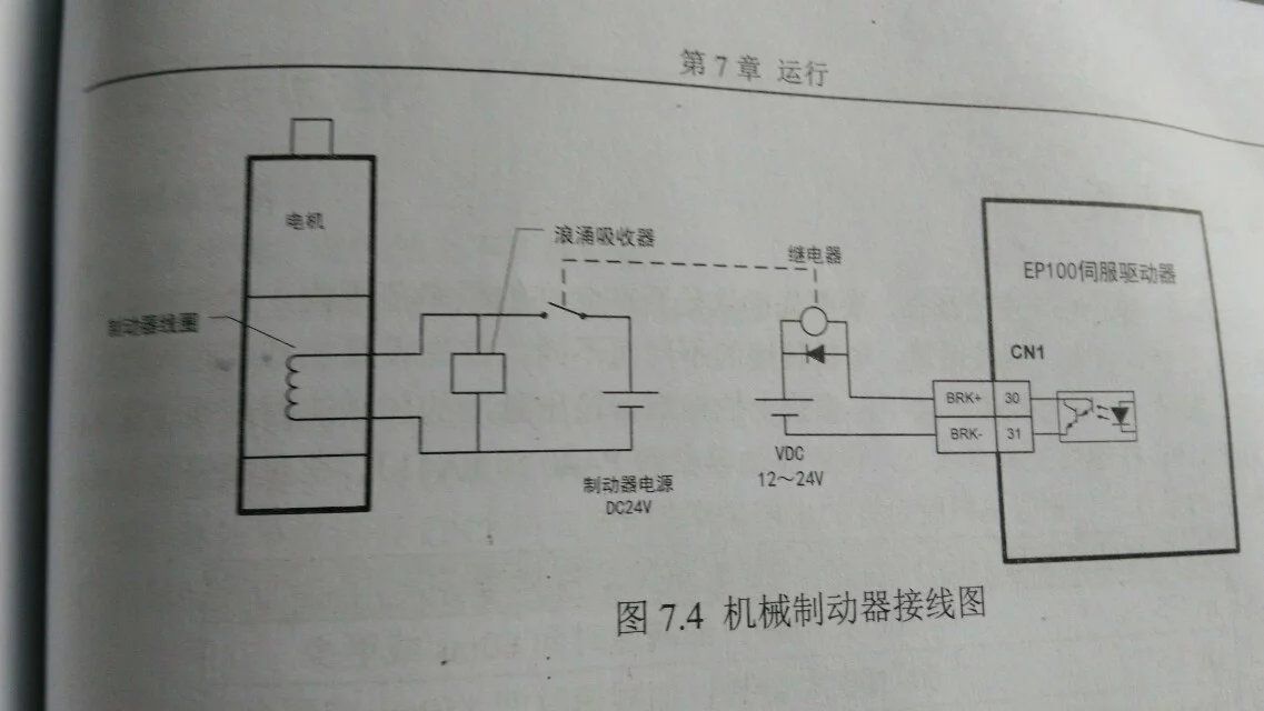

抱闸伺服电机的电路图看不懂,请教高手如何接线 0 B- u, P  v% a* w4 o- l

伺服驱动器光电耦合器亮,三极管导通,继电器线圈通电,开关闭合,制动线圈通电制动。

两个回路:一个控制回路 一个工作回路。
发表于 2016-2-18 09:46:42 | 显示全部楼层
继电器和常开触点用虚线连接表示是一个电器元件,是联动的,继电器线圈得电,触点闭合,制动器线圈得电(这个一般是通电松开刹车,断电抱紧刹车)

+ f- z7 X! [+ F总共有6条线,驱动器端BRA正负两条,DC24V电源线正负两条,电机制动线圈DC24V两条
8 t" k% H! @  v- w* A7 @& G% p) ?
按照这个图所示,那么这6条线分别怎么连接继电器,能说详细点吗  谢谢2 F1 u$ M: ^- A! q) C% c! ^$ W

& }8 A5 C/ V! ~) Q( v6 ^我去,你真的看不懂吗?还是在逗我。上面不是有两个直流电源吗?对应相应的电源线。驱动线上面标了的啊!继电器控制端和工作端接线都不会的话……

( Q6 ~0 z% K) O# i/ N9 n0 Z  b对电路不太懂,确实不明白图中的意思,按照你的解释,现在我的理解为,驱动器端正负两条线与DC24V电源接通继电器控制线圈,用来控制继电器闭合,而再一个DC24V电源线与伺服电机制动器正负线接通继电器闭合线圈,是这样吗
