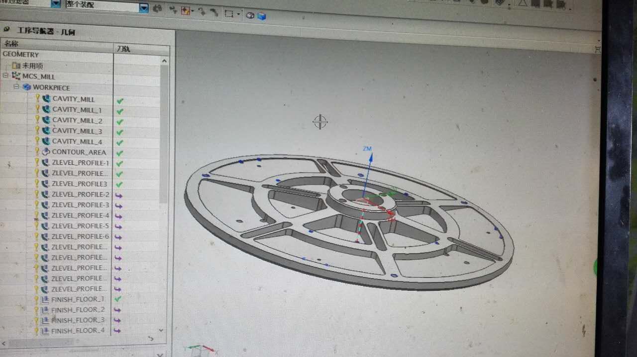

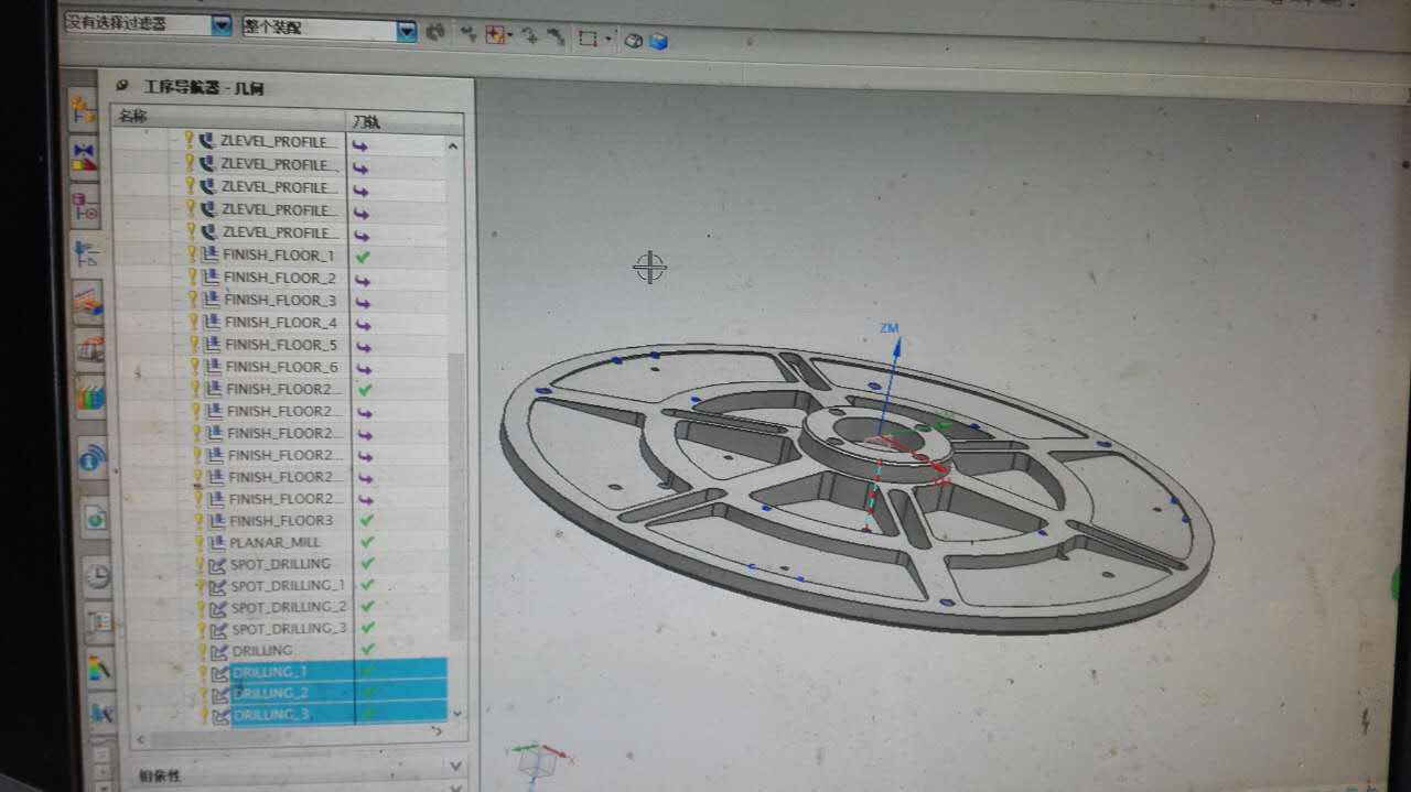

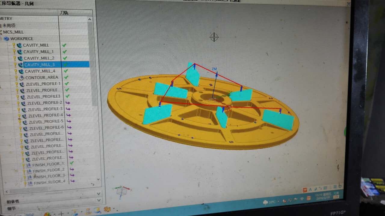

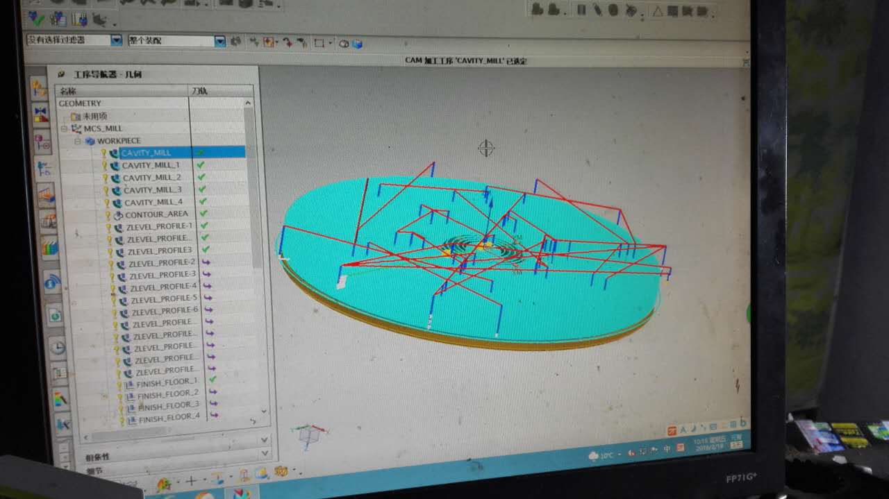

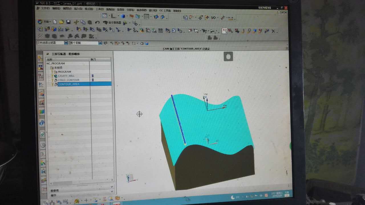

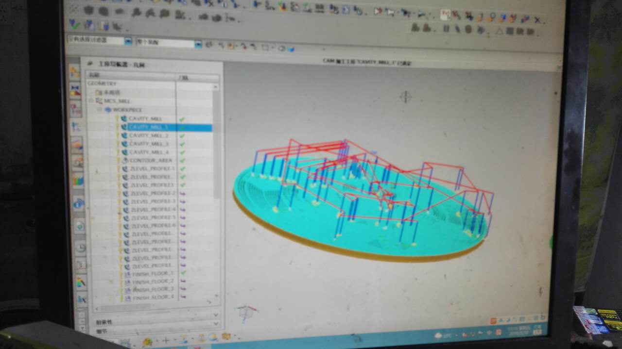

 楼主| 发表于 2016-2-19 20:43:53 | 显示全部楼层

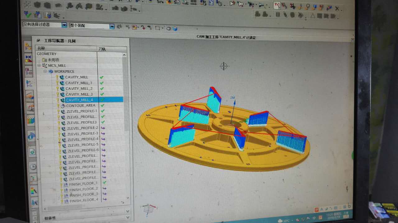

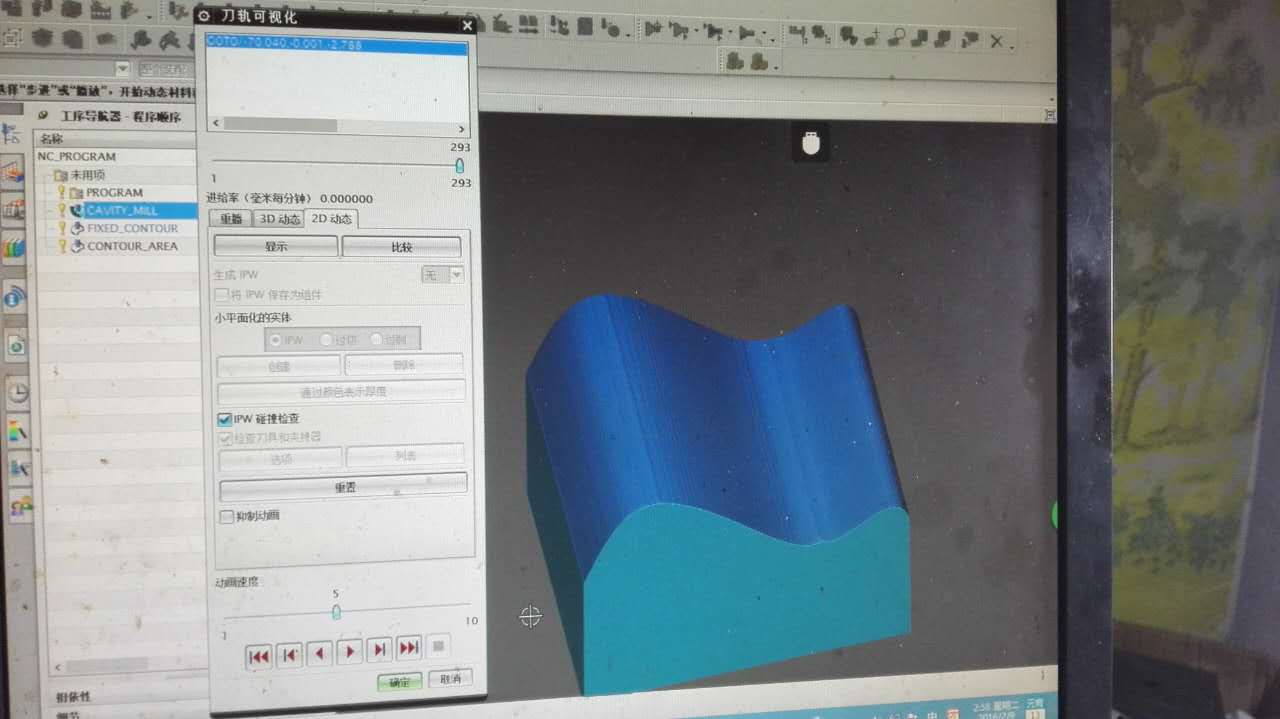

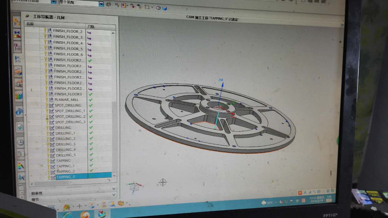

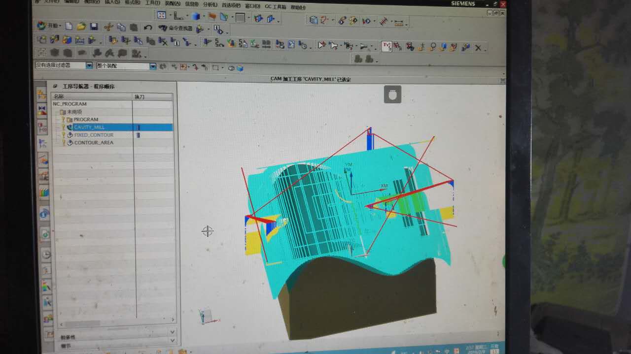

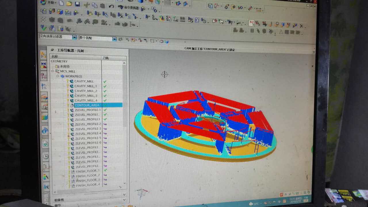

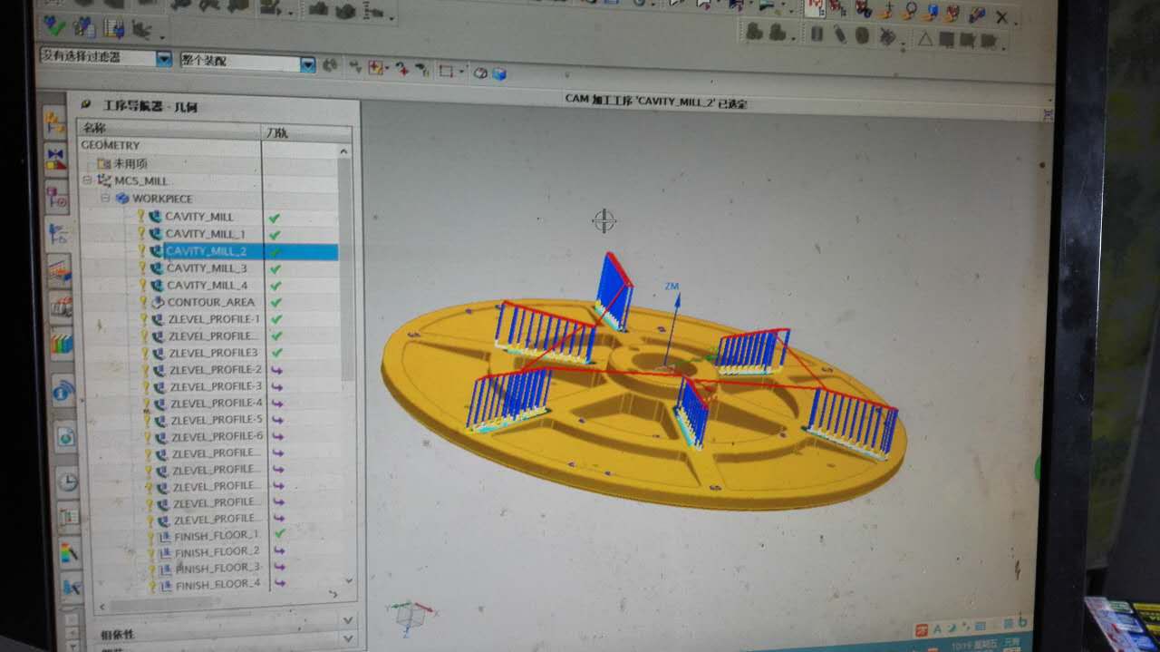

: w9 k3 x, N+ T  H& ~9 Q7 h1 Y4 b4 v8 |
  在UG数控编程中,切削参数,非切削移动参数,两者当中还存在很多的秘密呢,回头看看书店里买的主流教程中,这方面的东西却几乎都没有讲到,或只是一句话代过去。
. s$ \* N1 Q8 P; s  r: F
* L, X: `. m3 K& y, l  也只是对切削参数中的高置方法为,连接中:刀路优化,变换切削方式。策略中:由默认的层优先改为深度优先。空间范围中:只有有少许的设置,如修剪方式,记置为轮廓线,处理中的工件,设置为其于层的等,然后后边的拐角参数等等,都保持系统默认。这个在粗加工中可以不用设置,但在精加工中一定要设置,还有后边的拐角也要进行相关的设置。这样生成的刀路效果将会好很多。
2 S% O) Q& e- ]( e- T
) O; |8 P+ N% I& `  再看看非切削移动参数中,教程中也只简单的讲了修改进刀斜坡角,系统默认的进刀斜坡角为15度,一些相关的教程只是将系统默认的15度修改为5度,还有进刀类型,则无从考证了。呵呵这进刀方法也有好几种呢,它们分别是:螺旋,与开放区域相同,沿形状斜进刀,插削,无。
1 D% k% C* M% Y' L" u# U: F1 t
( L" o  Z+ g+ _# C# d1 \& W! N  系统默认为螺旋。其中插削与型腔铣中的插铣加工效果则是完全不一样的,这个里面的插削可以用来加工模具的流道或一些机械部件中要求比较高“跑道”当中相关设置依据所加工的模型类型不同而定。直径:系统默认为刀具直径的百分之九十。后边有(mm)的可以根据加工情况进行相关修改哦。高度,高度起点,最小斜面长度,者可以修改的,还有进刀类型中的很多选项,有一些特殊的模型在加工时,还得要设置退刀方式,避让,呢,哈哈这些东西教程都没有讲到。
