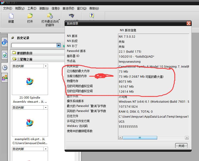

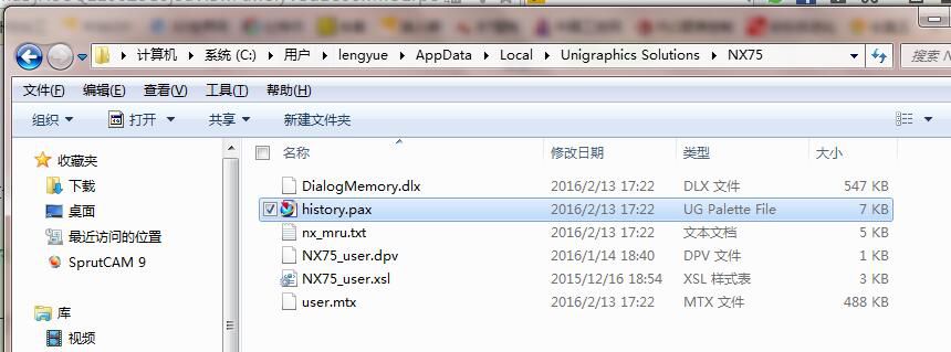

发表于 2016-2-13 17:31:01 | 显示全部楼层
问题是在缓存而不是在“硬存”,
4 q! t6 i, a% {% C% V( E缓存是处于一个密封容器内的数据交换,缓存的空间由你的内存+虚拟内存
4 i) b3 w; {3 {“硬存”是我瞎说的一个名词,是数据存储在硬盘上面,就是500G硬盘和1T硬盘之类了。
% c) w6 K5 M+ ?: O5 P2 _+ g7 i& U( Q
UG编程的硬件就在CPU(处理快慢),内存(相当于一次性村里多少)和显卡(反馈和显示给用户的快慢),用SDD做系统盘会更好
/ f5 s  u9 O9 C$ z* S
9 r* \( L) R2 N0 z- G3 |2 \. p看图上标记的数字是不是很大,那就是你使用UG遗留的缓存。多了清理一下,只能手工清理(目录如图所示路径),软件无法清理
0 |/ C( B" Y. R) J& u( @
