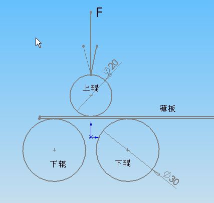

伏枥老师的经典帖子之一,关于简易卷板机的,受益颇多,也有些不明白的问题,由于那个帖子楼很高,于是将问题归纳,开一新帖,请教老师。
条件:上辊直径20,下辊直径30,以卷板最小薄板为1mm。(随意的尺寸,旨在说明问题)
1.  2个下辊的间距,如何确定?我在绘图中总结,下辊间距大小影响到卷板的曲率?,但是初始间距怎么确定?
2.  上辊与下辊的间距,虽然是动态的,与板厚有关,但是初始的最小距离我考虑是以最薄板伸入辊中,相切为宜。
等待老师解答!

发表于 2018-4-18 17:01:38 | 显示全部楼层
最小距离与预弯后板材的材质,厚度,板宽都有关系,不是相切就可以了。可以参考下 胡卫东 写的相关论文
