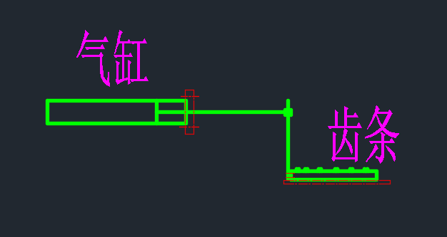

发表于 2017-9-23 06:47:47 | 显示全部楼层
喂我袋盐 发表于 2017-9-22 23:16
请教水水,鱼眼和13楼的简易浮动接头比较,有何异同?
我猜测楼主的结构可能是这样:气缸在上,齿条在下,齿条和直线导轨副共线。齿条和浮动接头用一推板相连。气缸和齿条平行但不共线,距离可能还挺大。
这样在行程末端时,齿条被硬限位,推力产生一个力矩是推板发生弯曲。如果推板和齿条的连接刚性很差,推板就绕连接位置发生小角度旋转

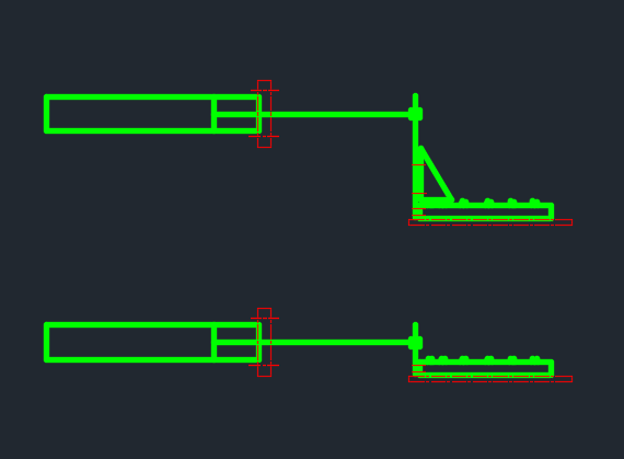

发表于 2017-9-23 07:10:44 | 显示全部楼层
开电脑画个图吧,刚刚用手机不方便
楼主的可能是这样:
改进建议如下:
上图是两种设计
喂我袋盐 + 1 热心助人,专业精湛!
发表于 2017-9-24 12:41:05 | 显示全部楼层
水水5 发表于 2017-9-23 06:47
我猜测楼主的结构可能是这样:气缸在上,齿条在下,齿条和直线导轨副共线。齿条和浮动接头用一推板相连。 ...
@Anonymous 楼主,你的结构是怎样的?可能问题就在这里了吧
发表于 2017-9-26 20:10:18 | 显示全部楼层
应该要加导向吧,只靠浮动接头到末端限位时,硬挤,其杠杆是会歪的
